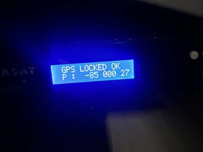

Cześć wszystkim. Mam problem z antena megasat. Talerz podnosi się w pionie, pokazuje się komunikat Gps locked z parametrami jak na zdjęciu i koniec zabawy. Nawet nie mogę zlozyc talerza przyciskiem STOW. Pomaga jedynie ponowne podłączenie wtyczki zasilającej, wtedy talerz się składa.

Najpierw Gps blokował się na P: -85 000 30 (podobne jak teraz, tylko proces dalej nie idzie), później skakał w okolicach P: -03 041 30 / P -03 062 29....
Nie mam żadnych błędów na jednostce sterowniczej.
