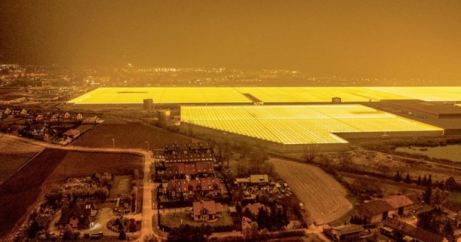

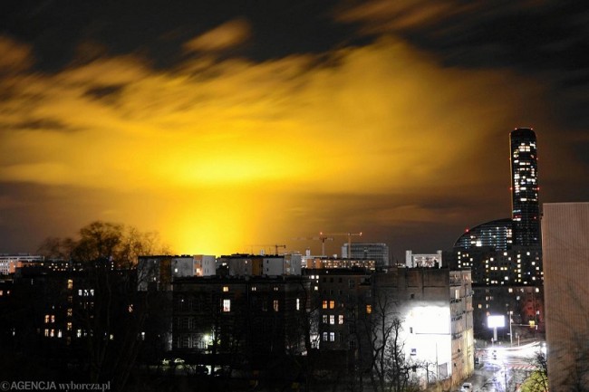

joko napisał/a:
...Tam są trochę innej konstrukcji (świecące na pomarańczowo ) ale zasada ta sama...
pod Wrocławiem w Siechnicach są wielkie szklarnie, w których chyba jest podobne ogrzewanie, bo łuna w nocy jest widoczna w całym mieście.
myślisz, że dobrze się domyślam?
Plik ściągnięto 9 raz(y) 117,66 KB
Plik ściągnięto 10 raz(y) 149 KB

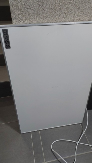

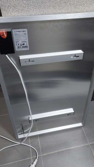

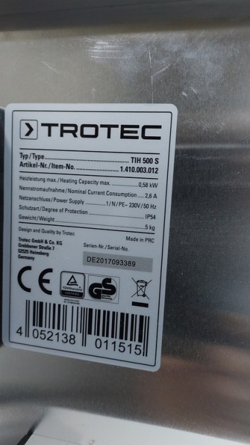

Takiego grzejnika IR który świeci do kampera raczej bał bym się zakładać bo tam elementem promieniującym jest szklana lampa (żarnik) która dość mocno się rozgrzewa (podobnie jak w lampie halogenowej)
Aż poszedłem do piwnicy poszukać tego grzejnika o którym pisałem :szeroki_usmiech
Fotki poniżej .
W tym grzejniku nic nie świeci i nic się mocno nie rozgrzewa. W czasie działania ta biała powierzchnia robi się tylko lekko ciepła, natomiast promieniowanie cieplne odczuwalne jest nawet w odległości 2-3m.
Ten konkretnie ma 580W (są mniejsze) i waży tylko 5kg. Można go zamontować na suficie lub na ścianie.

Cyryl napisał/a:
Tak dobrze. Z pewnością w szklarniach stosuje się promienniki IR, ale tam bardziej od samego ogrzewania wykorzystuje się to , że te promienniki zastępują słońce (to samo promieniowanie) i wspomagają fotosyntezę .
Kiedyś czytałem takie dość obszerne opracowanie na temat używania tego typu promienników (tych nie świecących) do ogrzewania domów. Z racji tego że jest to takie promieniowanie jak słoneczne ten typ ogrzewania jest ponoć najzdrowszy dla człowieka (zdrowszy od konwekcyjnego , które powoduje ruch powietrza) i bardzo korzystny dla budynku bo usuwa wilgoć ze ścian i likwiduje wszelkiego rodzaju grzyby itp.
