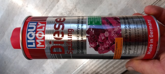

Spróbuj tego środka z zdjęcia, ale nie wlewaj do zbiornika tylko zastosuj bezpośrednio, tak jak pisze w instrukcji, najelepiej kup dwa, W Audi Q7pomogło.
Potem dodawaj ten środek ale już bezpośrednio do zbiornika co 3tyś km i będzie git.

Serwisanci też zalecają jeśli kamper ma dłużej stać dolać preparat czyszczący wtryskiwacze diesla lecz nie ma na pełny zbiornik a na prawie pusty około 10L i przed postawieniem na dłużej zalecają pracę z tym preparatem przez około 15min na wyższych obrotach 2000
Mówią tak jak pisze peja76 dolewać co 3 zbiornik ten środek do czyszczenia

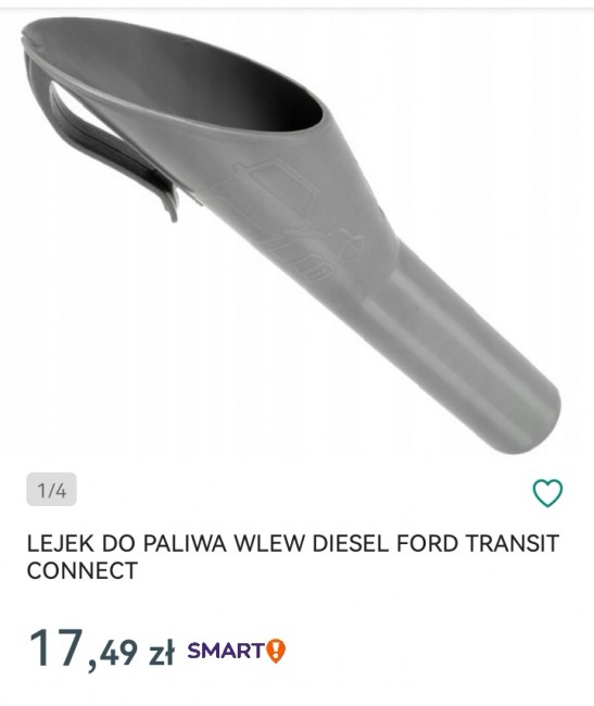

Dolanie nie jest takie proste jest specjalny lejek do wlewu paliwa powinien być w zestawie samochodu
