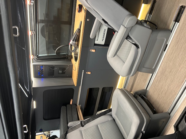

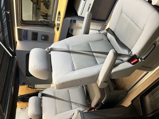

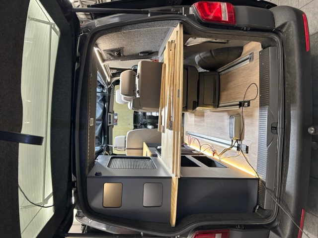

z nostalgi za Mutivanem, popełniłem zabudowę na fajnej bazie. mocno poniesionej z płytami ochronnymi i oponami AT BF |Godrich ko2 245/70 R16 full Raptor oczywiście
środek już na ukończeniu, fronty szuflady wystrugam w święta , z zewnątrz jeszcze trochę galanterii muszę dorobić
generalnie auto na łykend
dach podnoszony
4 miesca do spania, 4 do jechania
3 fotele obrotowe,

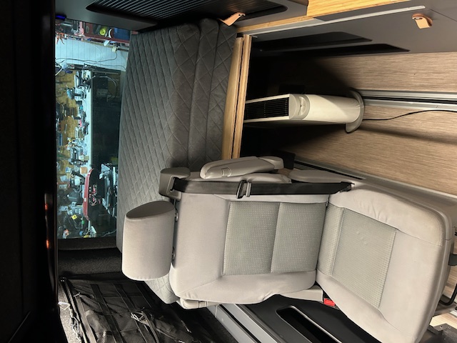

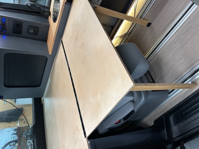

dwa fotele można wyjąć z szyn, wyrko dolne zdemotować 4 śruby torx m6 i zrobić openspace na rowery lub skuter
foty w terenie zrobię jak ukończę :spoko

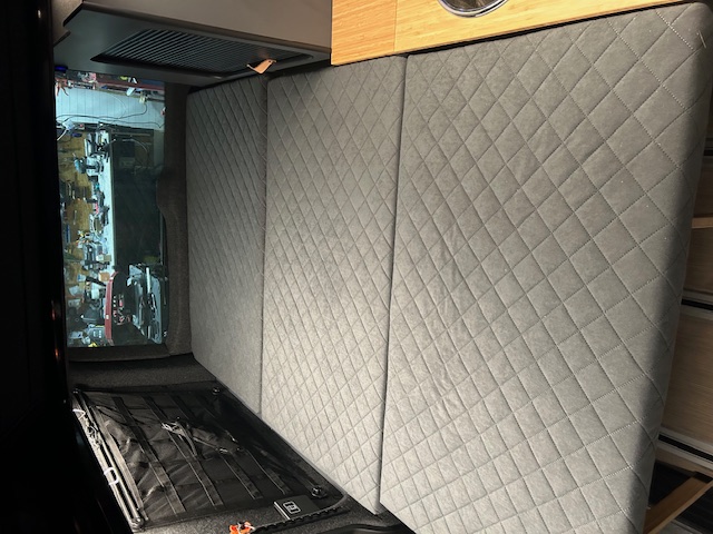

Wysłany: 2024-02-20, 12:25

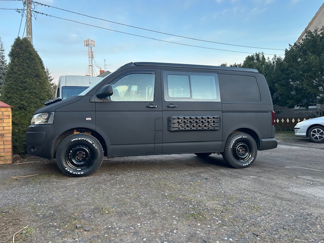

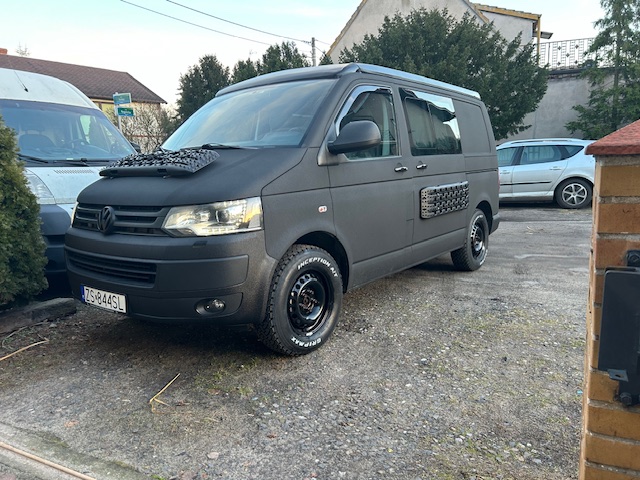

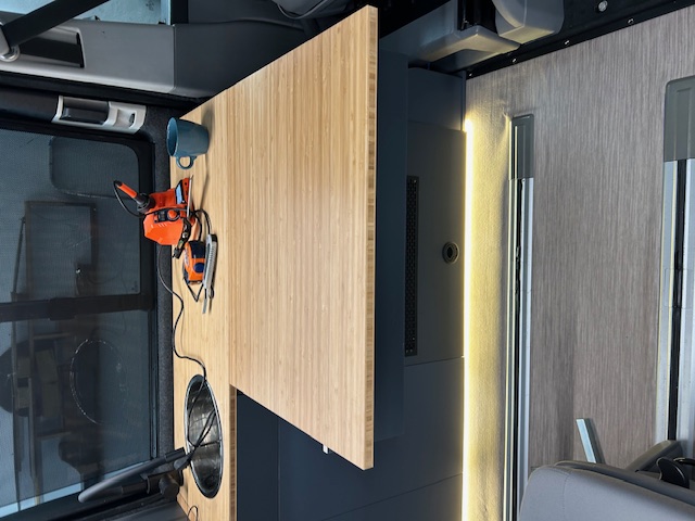

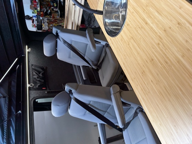

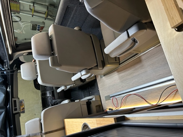

Fotki z kołami 225/70 r16 auto jeszcze bez liftu.
zobacze jak to daje radę i ewentualnie tu dołoże lift Seikel czyli w sumie cała zawiecha plus Koła AT BF 245/75 R16.
Albo zostawię jak jest i graty wykorzystam w kolejnym projekcie T5/T6 4Motion
Fajna zabawa małe auto mało roboty mało materiału,
Galanteria zewnętrzna powoli tworzy się , wersja alfa :wyszczerzony:
Plik ściągnięto 2654 raz(y) 109,9 KB
Plik ściągnięto 2654 raz(y) 101,09 KB
Plik ściągnięto 2654 raz(y) 149,15 KB
Plik ściągnięto 2654 raz(y) 175,47 KB
Plik ściągnięto 2654 raz(y) 161,59 KB
Plik ściągnięto 2654 raz(y) 122,56 KB
Plik ściągnięto 2654 raz(y) 145,23 KB

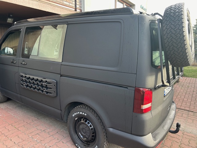

A I bagażnik na klapę wleciał, oczywiście z szynami airline dzięki temu uchwyt do koła zapasowego można przenosić w różne położenia w zależnośći od tego co chcemy tam jeszcze zamocować
