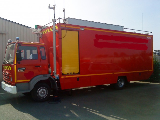

Od pewnego czasu, chodzi mi po głowie pomysł, budowy kampera na bazie ciężarówki kontenerowej. Ponieważ mojego obecnego kampera doprowadziłem do stanu, no, prawie idealnego, skończyły mi się pomysły typu, "co tu jeszcze zrobić?", a ręce świerzbią. Kołata mi się po głowie, nowy-stary pomysł, budowa kampera z ciężarówki. Mam możliwość kupienia Renaulta Midlinera z zabudową strażacką, takiego jak ten na zdjęciu poniżej.
Żona o tym jeszcze nie wie :zimno Wy wiecie pierwsi. :ok
Co o tym sądzicie?

Mimo otrzymania wszelkich zgód i pozwoleń domowych czerwona bestia odpada. Odstraszył mnie rocznik tego samochodu oraz trochę za wysoka cena. Jeszcze mi się on kołacze w głowie. Na razie odstawiam go na ewentualne potem. Mimo to nadal będę szedł w tym kierunku. Ale! Łaska żony na pstrym końcu jeździ, muszę kuć żelazo, póki gorące. :lol:
