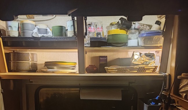

Wysłany: 2024-05-27, 08:15   Oświetlenie szafek
Zrobiłem oświetlenie szafek taśmą led 12V, najpierw wykonałem taśmą z widocznymi ledami, dostałem OPR od żony, że za biało i nie naturalnie. Kupiłem inną taśmę, gdzie ledy są w takim żółtym pasku, jest lepiej. Na zdjęciu góra szafki taśma biała, dolna taśma żółta. Paski ciąłem na 4cm, światło dają bardzo mocne. W górnej części zamontowałem wyłączniki krańcowe plastikowe, fajne jest to, że można je docinać na odpowiednią długość.

Wysłany: 2024-05-27, 15:29
no i teraz widać calutki bałagan :mrgreen:
