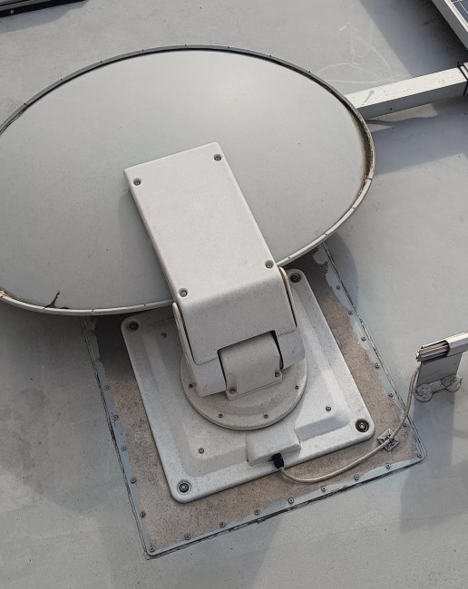

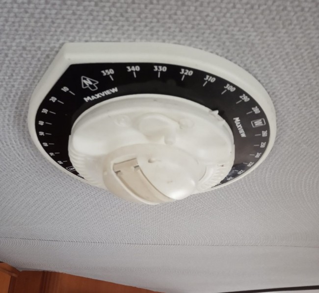

Posiadamy na dachu antenę satelitarną mocowaną tak jak na zdjęciu. Wewnątrz kampera, na suficie zamontowane jest pokrętło do regulacji ustawienia anteny.
Chcielibyśmy jednak w miejscu tej anteny zamontować klimatyzacje lub okno 40 x 40 z wentylatorem.
Pytanie jest następujące - jaki może być w dachu wykonany otwór pod tą konstrukcję? Coś zbliżonego jak widać podstawę anteny na dachu (kwadrat o boku około 50 cm) czy tylko niewielki otwór do przeprowadzenia samego mechanizmu regulacji położenia anteny?

Aby wykonać otwór trzeba mieć wiedzę co będzie montowane. Klima czy okno , bo okno może być różne. Przeważnie otwory pod klimę 40x40 , ale to dokładnie jest opisane w instrukcji . Po wycięciu otworu trzeba wkleić listewki do koła otworu na Sika 252.
Skwarek
Twój sprzęt: Trigano Carioca
Nazwa załogi: Ania i Michał
Dołączył: 29 Mar 2011
Piwa: 357/142
Skąd: Świebodzice
Wysłany: 2024-08-12, 18:47
Wycinając dobrze jest ominąć poprzeczne listwy dachu bo one nadają sztywność całej połaci. Można je odnaleźć analizując rozkład fabrycznych otworów w dachu. Czasami ostukując delikatnie od spodu - głuchy jest tam gdzie styropian. Czasem też nakłuwam cienkim szydłem w niewidocznych miejscach.
Mocowanie ścian i mebli do sufitu jest też zazwyczaj w miejscach tych listew konstrukcyjnych a nie do styropianu.
Pomógł: 35 razy
Piwa: 331/84
Wysłany: 2024-08-12, 19:16
Jesienną porą często widać gdzie te listwy się znajdują. Jednak jeśli chcemy wykonać otwór pod klimę to trzeba pamiętać o podparciach dachu. Klima waży ok. 30 kg więc przy dużej nie podpartej powierzchni cierpi dach a nawet z biegiem czasu się wygina tworząc nieckę.
Bim
Dołączył: 21 Lip 2007
Piwa: 134/101
Skąd: Sandomierz
Wysłany: 2024-08-12, 19:28
Patrząć na zdjęcie anteny i jej mocowanie to listwy są rozmieszczone w podstawie mocowania samej anteny natomiast blacha po obwodzie jest nitowana i może być ,że nie madodatkowego stelażu.
Tak jak podpowiada kolega , igła .szydło i macanie organoleptyczne po obwodzie blachy.
Faza końcowa to wklejanie dodatkowego stelażu po konkretny wymiar okna jak będzie pustka
Klima to jak pisze Andrzej gabaryt cenowy i wagowy 8-)

Andrzej 73 napisał/a:
Jesienią to czasem widać jak biegną listwy ale na ścianach, tam jest goła blacha. Na dachu pod blachą jest przeważnie sklejka i to dość gruba 4-6mm i nic nie widać ;(
Pomógł: 35 razy
Piwa: 331/84
Wysłany: 2024-08-12, 20:34
Wszystko zależy jak zbudowany dach. ;)

Ok.
Udało mi się dotrzeć do jakiejś archiwalnej instrukcji montażu tej satelity. Przez dach wykonany jest tylko mały otwór na trzpień który porusza czaszą. Zatem póki co (skoro nie ma większego otworu wykonanego już w dachu) odkładamy temat na później.

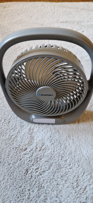

Wysłany: 2024-08-13, 17:29
ja takiego używam ma kilka prędkości wentylatora po wciśnięciu przycisku FAN , dodatkowo robi za lampeczkę którą ma wbudowaną i osobny przycisk , ma akumulator ładowany z USB typu C czyli takie gniazdo dosyć popularne dziś ..
Działa wiele godzin można zamontować wszędzie nawet na kratce lodówki jak by zaszła takowa potrzeba :spoko tani i sprawdził się w Grecji :lol: ja polecam fajny gadżet .

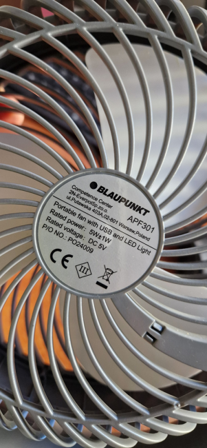

Wysłany: 2024-08-13, 17:30
model na focie. Jakieś groszowe sprawy ale nie pamiętam ile cebulionów :lol:

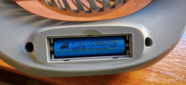

fota akumulatora, wymienny i popularny jak by padł kiedyś
Plik ściągnięto 5 raz(y) 160,39 KB
