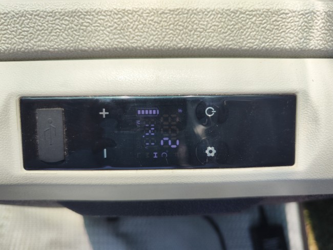

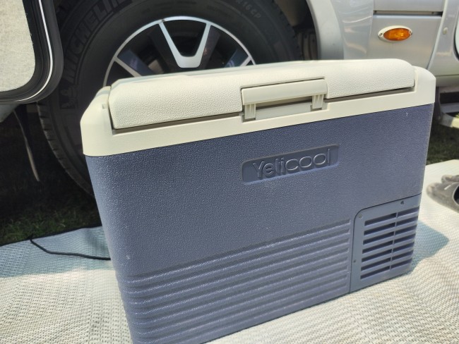

Wozimy już trzeci rok lodówkę Yeticoil 37 l. jako dodatkowa , choć zwykła po zamontowaniu wiatraczków daje radę to ta jest tylko na napoje.
Realne trzymanie temperatury nawet w 40 stopniach tyle mieliśmy wczoraj w Materze , dzisiaj 34 st. Ustawiona na 2 i trzyma dwa.
