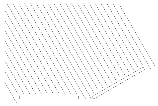

Rudiger napisał/a:
Panowie potrzebna mi jest wasza opinia - z praktyki. Jaką rzeczywistą efektywność w stosunku do deklarowanej mocy w piku mają panele fotowoltaiczne? Pytam bo mam na dachu 2x140W, teoretycznie 280 zatem a na razie (wiem - kwiecień dopiero) mogę z nich wycisnąć max 185W. ......
wiem ze już trochę dni minęło, ale:
zakładajac że słońce pada latem pod kątem 60stopni to tak pochylony panel
przyjmie największą energię. jeśli panel będzie leżeć na płasko to dochodzi 85%
(sinus.cosinus się kłania), a jeszcze trzeba uwzględnic że pochylenie jest z dwóch stron,
więc odpowiednio jeszcze mniej dociera (85% to maksimum jak słońce pada wzdłuż panela).
dochodzi jeszcze zwiekszone ilosc odbitych promieni przy większym kącie padania, etc,
wraz z porą roku też mniej dociera na ziemi. zimą to jest bodajże około 40% tego co dociera latem...
wiem że Twoje grafiki (zdjecia) są ładniejsze... :)
PS. ponieważ rysunek jest w skali można policzyć ile dociera... kąt 60 stopni też jest zbliżony do prawdziwej pozycji słońca
Plik ściągnięto 7559 raz(y) 65,69 KB

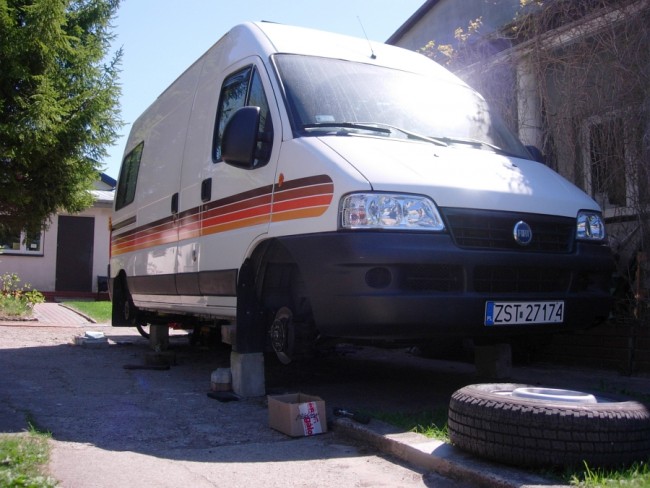

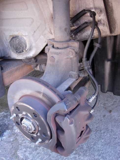

I znów na cegłach...
Ostatnio odwiedziłem z planowaną wizytą forumowego Gewehr'a (AM Warsztat - polecam, profesjonalista) - sprawdzenie luzów zaworowych po 200k i ogólny ogląd silnika. Marcin zauważył lekki wyciek z pompy CR który był spowodowany korozją pod głowiczkami pompy (przypadłość tych pomp). I od ręki zrobił regenerację :ok
Teraz silnik pali zawsze od pierwszego razu. A od 2 lat palił dopiero za drugim razem.
Natchniony nabrałem energii na dalsze serwisy już we własnym zakresie. Od jakiegoś czasu przymierzałem się do wymiany elastycznych przewodów hamulcowych - co też wykonałem i mam 7 nowych węży Brembo. W sumie był najwyższy czas po jeden z przednich, w miejscu mocowania w gumowej tulei, był już wiotki jak ... :-P
Od razu zmieniłem pompę na nową bo często jest tak, że gdy stara pompa dostanie nowego płynu to się psuje.
No i ten, cholera, alternator... 2 lata temu mechanik wymieniający rozrząd poinformował mnie, że główną śrubę alternatora to mam zabetonowaną, nie do ruszenia. A ponieważ w ubiegłym roku zauważyłem, że pasek alternatora piszczy i że ładowanie pojawia się dziwnie późno - trzeba było się nad tym tematem pochylić. A właściwie położyć. Lepiej pod własnym warsztatem niż w trasie, na szosie :-P
Główna śruba altka była rzeczywiście zrośnięta na stałe z aluminiowymi podporami alternatora. Walka trwała 3,5h nim udało mi się wyjąć ów podzespół - oczywiście razem ze stalową podstawą którą po walce odkręciłem z bloku silnika. Następnie 2,5h rozwierałem z obu stron śrubę i wypychałem na prasie. Żadne grzanie, grzanie ze wstępnym naprężanie śruby, udary, czary nic nie dawały. Już na samochodzie urwał się łeb śruby i było pozamiatane.
W alternatorze tak jak podejrzewałem, po 200k były już szczotki na wykończeniu. W związku z tym wymieniłem łożyska, komutator, szczotki, oba paski PK i mam święty spokój - jak sądzę.
A gdyby coś - to na pewno teraz wyjęcie alternatora będzie szybsze bo śruby nasmarowane :wyszczerzony:
To teraz może uda mi się założyć tempomat bo manetka od Alfy czeka już 1,5 roku....

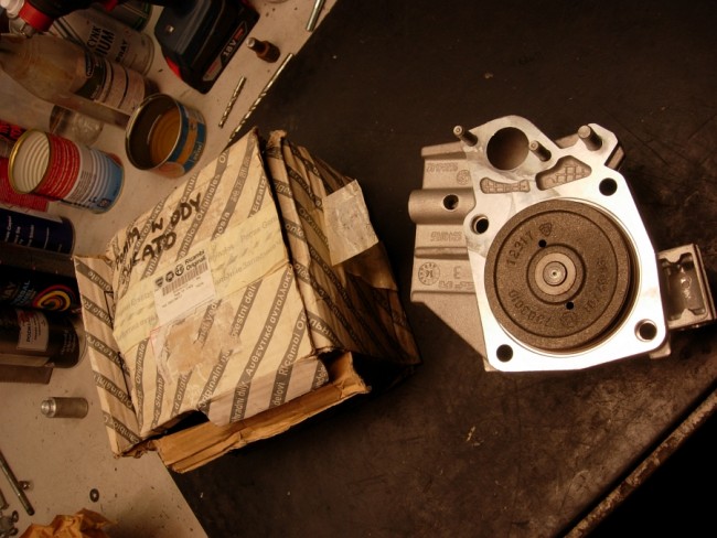

Wysłany: 2025-05-25, 11:37
Czasem to mi ręce już opadają. 2,5 roku temu przy wymianie rozrządu wymieniana była pompa wody. Kupiłem najdroższą jaka była - SKF. Już w ubiegłym roku z niej kapało (ok 20tyś km przebiegu) a teraz to już jak z kaczej dupy leci :gwm
Z osi leci. Tandeta.
Szukałem jakiejś alternatywy, Gewehr zalecał HEPU, ale w na końcu internetu znalazłem nowy leżak z 2014 roku - ale oryginał.
Może dłużej posłuży.
