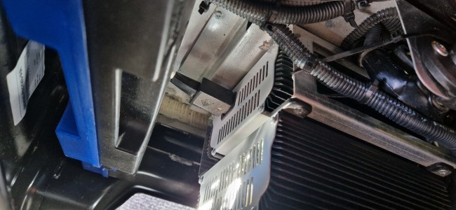

Znalazłeś usterkę a więc lodówka :)
Fajnie, że nie pękasz :)
W bezpiecznikach jest także 20 A w sumie zasilanie przychodzi z tamtej strony wiec jak wywalisz nic się nie będzie działo a wkładają tą bidę bo nie wiadomo jak będzie wyglądał układ zasilania.

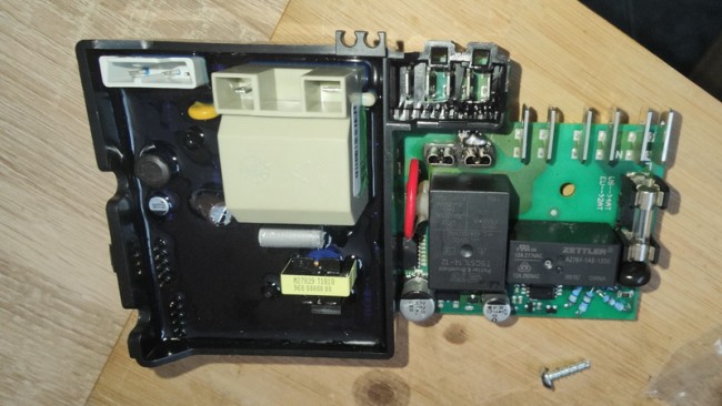

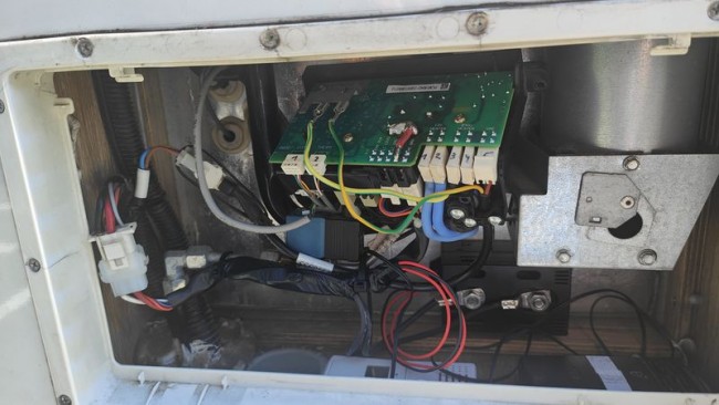

Dla potomnych przez kratkę do tej płytki się dostałeś czy jak ?
Plik ściągnięto 15 raz(y) 940,67 KB
Ostatnio zmieniony przez przemo.d 2024-08-13, 16:18, w całości zmieniany 1 raz
przemo.d
Twój sprzęt: FORD 2.0 CI
Nazwa załogi: Przemo.D
Dołączył: 18 Gru 2011
Piwa: 31/148
Skąd: Piaseczno
Wysłany: 2024-08-13, 16:13
z drugiej.
Wygląda całość jak to w kamperkach -> na niebezpieczne dziadostwo :haha:
Plik ściągnięto 17 raz(y) 199 KB

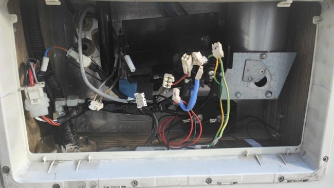

pawko13
Twój sprzęt: Chausson 650
Dołączył: 21 Lip 2012
Piwa: 4/2
Skąd: Opole
  Wysłany: 2024-08-14, 11:06
U mnie brakuje tego co na górze. Mam tylko zasilacz 230 i mniej kabli :)
Plik ściągnięto 9 raz(y) 84,82 KB
Plik ściągnięto 9 raz(y) 69,49 KB
Plik ściągnięto 9 raz(y) 73,91 KB

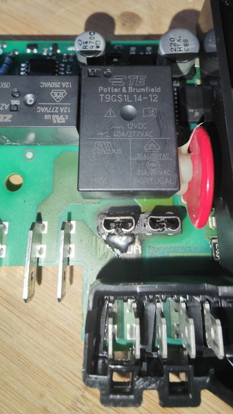

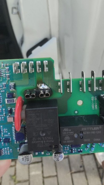

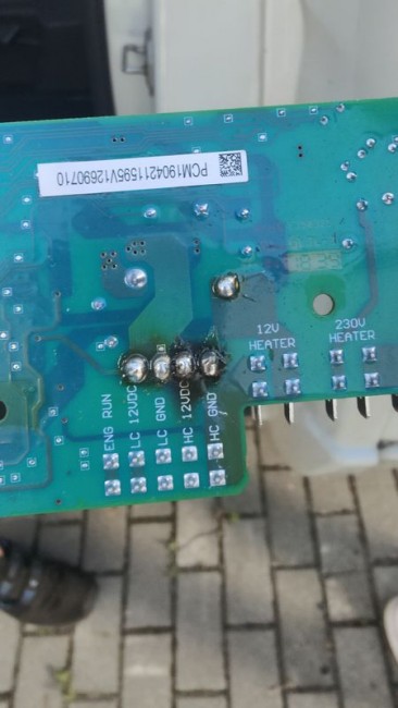

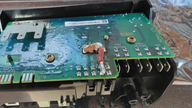

Walki z lodówką cd.
Płytka sterująca lodówki jest za dolna kratką w czarnym pudełku. Dostęp bez problemu. Wygrzewają sie styki bezpiecznika 20 A i z złącze kablowe do grzałki. U mnie podstawa bezpiecznika wytopiła prawie cały lut i była ruchoma.
Ponieważ całość zasilana jest przez zespół bezpieczników w enegobloku - osobny obwód na lodówkę 20 A - wywaliłem całkiem ten bezpiecznik, połączyłem styki i zrobiłem obejście niepotrzebnych ścieżek. Troszkę grzeje sie jeszcze ten przekaźnik , ale to już po weekendzie. Teraz próba w warunkach drogowych.
"poprawiona" płytka już w zabudowie. czerwony kabelek - mój - obejście ścieżek
Plik ściągnięto 15 raz(y) 61,45 KB
kabelki do sterownika
Plik ściągnięto 6 raz(y) 57,77 KB
wypalone luty
Plik ściągnięto 7 raz(y) 48,08 KB
gniazdo bezpiecznika
Plik ściągnięto 5 raz(y) 52,18 KB

Po weekendowych testach:
likwidacja bezpiecznika znacząco poprawiła prace lodówki na 12 V ale to nie koniec problemu. Bardzo mocno nagrzewa się przekaźnik mocy (T9GS1L14-12 ) i cała płytka. Również jedna nóżka na przekaźniku była luźna i poprawiałem lut (widać to na 4 zdjęciu)

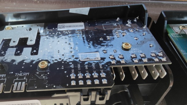

Za 2 tygodnie startuję na południe Włoch więc nie chciałem się już dalej bawić w wymianę przekaźnika, tym bardziej że nie wiem kiedy by dojechał. Nie będę ryzykował awarii w trasie i stresu czy coś się nie zapali. Nabyłem nowy sterownik (700 zł). Na razie wszystko działa OK. Nie chce mi się w 30 stopniach grzać silnika i sprawdzać empirycznie. Zobaczymy w tygodniu.
I jeszcze dwie ciekawostki :
- na starej płytce są dwa przekaźniki jeden chiński a drugi portugalski. Grzał się ten portugalski
- na nowej płytce nie ma już bezpiecznika :)
Dziękuję wszystkim za wskazówki i dobre słowo.
