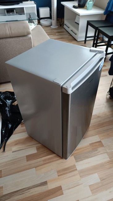

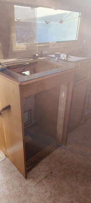

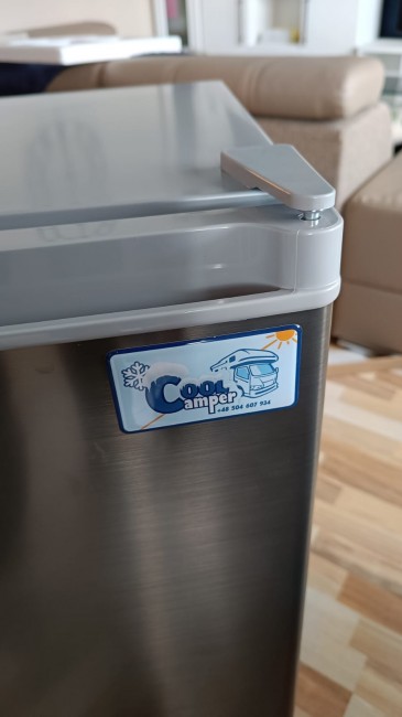

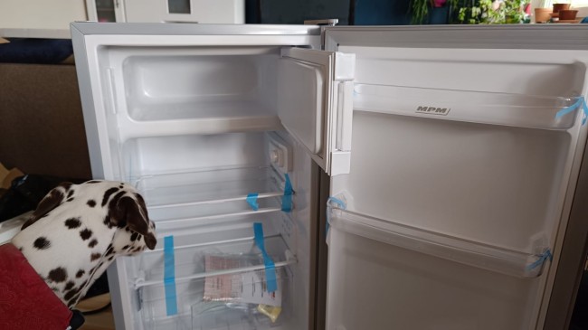

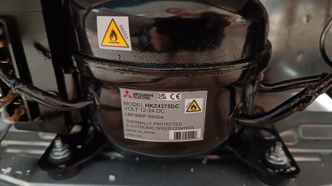

Ja od kolego Cool Camper mam taką lodówkę zakupioną na początku tego roku.
Jeździliśmy z nią całe lato - temperatura trzyma w środku dobrze nawet w upały i gdy jest załadowana niemal do pełna.
Przy załączonym agregacie około 2,5-3A poboru. Załączała się u nas na 3-4 minuty 3 razy na godzinę. Zamontowaliśmy ją w miejscu starej wymiennikowej - lekko dopasowując otwór w zabudowie meblowej. Front mamy dopasowany na ścisło, więc tam się nie chybocze. Po bokach lodówki między jej ścianami, a ścianami zabudowy meblowej wstawiłem drewniane listewki wklejone na klej meblowy. Dodatkowo 3 śrubami dokręcona jest z tyłu do podłogi (śruby wkręcone w pas blachy na którym wsparty jest agregat i dalej do podłogi).
Dla lepszej cyrkulacji powietrza, zgodnie z zaleceniami kolegi Cool Camper, w bocznej ścianie zabudowy (przy drzwiach wejściowych) wykonaliśmy otwory maskowane kratką jak na zdjęciu.
Same drzwi lodówki aby nie otwierały się podczas jazdy zabezpieczyliśmy tego typu uchwytem założonym z boku drzwi lodówki:

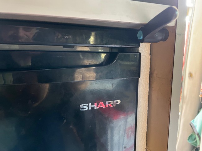

Przerabiałem w tym samym miejscu tylko MPM nie mieścił mi się z wysokości , znalazłem Sharpa ma 82,2. Zabezpieczenie uchwyt nastawny bardzo solidnie trzyma bo u mnie drzwiczki otwierają się w kierunku jazdy.

YAN napisał/a:
Czy możesz zdradzić tajemnicę gdzie można kupić taki uchwyt-blokadę?

Jest taki sklep z ciekawymi rzeczami i tam to kiedyś kupiłem do innego rozwiązania a przy tym też mi się sprawdziło. Na miejscu też można było kupić.
https://www.elesa-ganter....g-en-g03-sales#

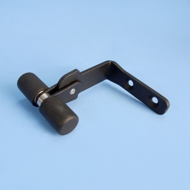

Fajne rozwiązanie ma Thetford. Blokady drzwi lodówki z zamrażalnikiem. Można zaadaptować, przerobić lub się zainspirować.
Plik ściągnięto 2 raz(y) 44,11 KB
