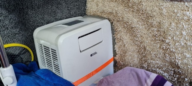

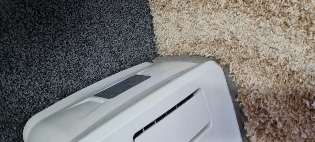

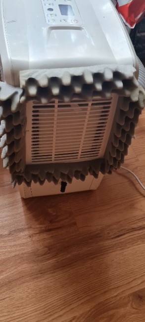

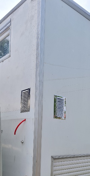

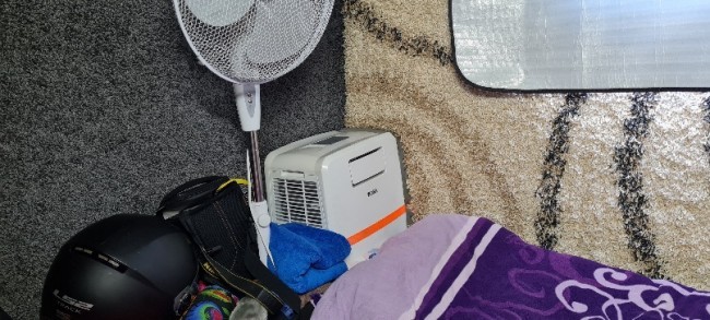

Kolejne usprawnienie: klimatyzacja sypialni. Mój Fral FSC 03 odczekał 2 lata w garażu aż znalazłem godzinkę na jego zamontowanie.
Przed zamontowaniem rozebrałem go i przy pomocy gąbki doszczelnilem kanały wewnątrz urządzenie aby zminimalizować mieszanie się powietrza. Nie robiłem przeróbki elektroniki opisanej przez kolegę Raven22 ponieważ moja przetwornica jest na tyle solidna że byle klimatyzatorek nie robi na niej absolutnie żadnego wrażenia :mrgreen: Na zewnątrz obudowy kanał wlotowy i wylotowy okleiłem gąbką aby doszczelnić połączenie klimatyzatora ze ścianą zewnętrzną kamperka, a następnie całość przymocowałem w rogu sypialni gdzie wcześniej w odpowiednich miejscach wyciąłem otwory na zewnątrz. Urządzenie skonstrowane jest w taki sposób że nie jest konieczne odprowadzanie skroplin - w normalnych warunkach są one kierowane na skraplacz, tam odparowywane i wraz z gorącym powietrzem wyrzucane na zewnątrz, jednak obawiam się o ilość wilgoci w małej przestrzeni kampera, a z racji braku dostępu do dodatkowego zbiornika skroplin po zamontowaniu klimatyzatora na stałe, zdecydowałem się na dokompletowanie rurki i wyprowadzenie skroplin na zewnątrz. Mocowanie całości wykonałem przy pomocy pasa transportowego. I już... Działa perfekcyjnie. Nie jest nadmiernie hałaśliwy, moc czynna na poziomie 250- 270W a ruchome skrzydełka na wylocie błyskawicznie mieszają powietrze w całej sypialni. Zakup uważam za bardzo udany i doskonale spełniający swoje zadanie pod warunkiem odpowiedniego montażu. Nie mam porównania z innymi urządzeniami tego typu w kamperze, ale póki co stosunek wydajności do ceny, wagi i zapotrzebowania na energię elektryczną uważam za bardziej niż satysfakcjonujący.
