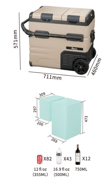

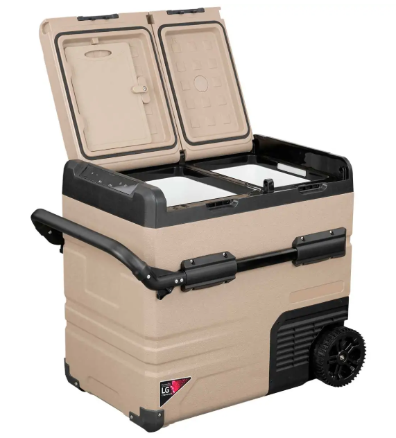

Jak już jesteśmy na temacie lodówek to od razu zapytam użytkowników takich dobrodziejstw techniki. Mianowicie, które rozwiązanie uważacie za lepsze:
1) Lodówka z dostępem od góry, największa zaletą jest chyba dostęp od góry, a ma to znaczenie gdy lodówka jest na ziemi, łatwiej sięgnąć. Druga niewątpliwą zaletą ( a może i wadą), że jak się coś wyleje do nie zalejemy kampera. Ostatnią zaletą według mnie jest oszczędność energii, po otwarciu zimne powietrze zostaje na dole i nie "wylewa" się jak to ma w przypadku lodówki ładowanej od boku. Acha podczas jazdy drzwi nie trzeba zabezpieczać bo się nie otworzą. Kolejna zaletą jest to że łatwo i w 100 procentach możemy ja załadować i nic nie będzie z niej wypadać po otwarciu (nigdy o tym nie myślałem w ten sposób :) )
2) Lodówka z dostępem od boku, zaletą jest na pewno łatwy montaż.
Jestem w posiadaniu lodówki Alpicool TAW o pojemność 55 litrów. Kupiłem ja, jako niesprawną i zamówionym kompresorem chce ja przywrócić do życia. Lodóweczka jest wykonana z bardzo porządnego plastiku, według mnie można na niej śmiało usiąść. Fajnie, że posiada dwie komory oznaczone jako zamrażalnik i lodówka. Co ciekawe z panelu bądź aplikacji na BT mogę ustawić dwie niezależne temperatury dla obu komór, szczerze nie mam pojęcia jak to może być zrealizowane za pomocą jednego kompresora: jak ktoś wie proszę to wyjaśnić.
I teraz po poście Adam61 zastanawiam się czy jednak (o ile jest to możliwe) zainstalować mój nowy pachnący kompresor w jakiejś używanej lodówce pod blatowej. Nie mam takiej więc musiał bym ją kupić :/
Proszę o podzielenie się doświadczeniami posiadaczy obu typu lodówek, wady zalety, propozycję.
To moja lodówka, która posiada 2 komory i dwie niezależne pokrywy.
Plik ściągnięto 7313 raz(y) 372,13 KB
Uchwyt jak i kółka można w bardzo łatwy sposób zdemontować
Plik ściągnięto 7313 raz(y) 185,59 KB
adaml61
Nazwa załogi: Adam i Stasia
Dołączył: 06 Sty 2017
Piwa: 175/136
Skąd: LUBUSKIE- FSD
Wysłany: 2025-02-14, 19:17
Ja uważam że normalna lodówka , otwieram siegam po to co mi jest potrzebne i zamykam , ładowana od gór (posiadam Yetikola dwu komorowego )trzeba kopać , a z zamrażalnika to już katastrofa , coś wyjmujesz a reszta się nie chce zmieścić , standardowa domowa jak znajdziesz z skraplaczem na tylnej ścianie , wyjdzie fajna oszczędna lodówka , miałem Revantsona 80L z osobnym zamrażalnikiem ,potem MPM z zamrażalnikiem wewnątrz , obecnie mam Amike 210 L , wszystkie były przerobione na 12V z agregatami Danfosa ,Amika mimo prawie potrójnej pojemności ,skraplacz z tyłu bierze nieznacznie więcej prądu niż te które miały skraplacze w bokach .Bardzo ważna sprawa aby lodówkę napełnić w warunkach jakich będzie pracowała , pierwszą nabijałem w temperaturze pokojowej , i na południ europy zaczynała szwankować , obecną nabijałem w pełnym słońcu , działa wszędzie W poprzedniej blaszance lodówka była pod łóżkiem ustawiona centralnie ,to dawało dodatkowe miejsce . W obecnym duża lodówka pod łózko się nie zmieści , trzeba było rozwiązać inaczej . Nie wiem jaki masz plan na łazienkę , lodówka pod łóżkiem da miejsce na łazienkę ,masz tylko 330 cm a gdzieś trzeba zmieścić salonik i kuchnię , chyba że sypialnia będzie rozkładana , nie polecam .Jak będzie padało jedno chce spać , drugie pić kawę i jak to pogodzić jak niema osobnego saloniku .
