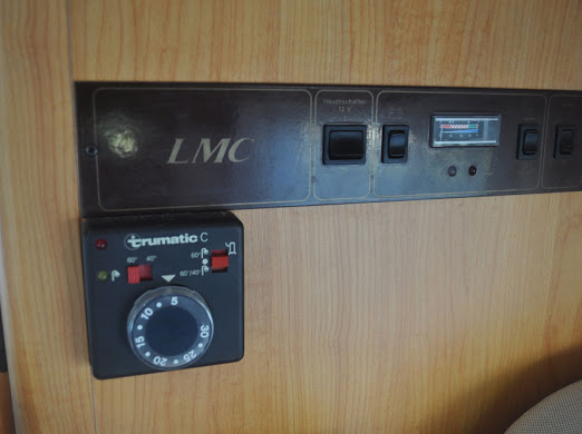

Wysłany: 2019-02-21, 01:54   Trumatic C - potencjometr temperatury
Spędziłem kilka dni temu noc w moim kamperze. W nocy nie dało się wytrzymać z GORĄCA! Zauważyłem że obojętnie jak ustawię potencjometr Truma grzeje na maksa. Po uzyskaniu odpowiedniej temperatury powinna przystopować. Moja grzeje tak że przy -10 stopniach na zewnątrz, wewnątrz miałem około +30 stopni. Ktoś zaraz powie że to dobra próba przed Chorwackimi wakacjami ale chciałbym to doprowadzić do normy.
Czy ktoś ma pojęcie czy uszkodzony jest sam potencjometr czy to winna innego układu? Jeśli ktoś posiada wiedzę proszę o poradę.

Czasem jest to wina słabego styku w samym potencjometrze a czasem (najczęściej) uszkodzony czujnik temperatury (termistor) lub jego słaby styk.
W zależności od tego gdzie jest zamontowany - na zewnątrz, na kablu, wtedy czasami wystarczy nim poruszać.
Jeśli jest wewnątrz tej obudowy (nie pamiętam jak jest w tym modelu) - zdarzają się zimne luty i trzeba go przelutować.
Robert

Na tym pokrętle z temperaturą jest zielona dioda - jak piec grzeje to świeci jak nie świeci to niegrzeje. Popatrz na to jak działa - jak świeci cały czas to pewno termostat ew. jest tam jeszcze chyba przekaźnik - może sie zawiesił.
Generalnie jak jest nagrzana kabina i woda to żadna dioda nie powinna się świecić - proponuję rozebrać poczyszczyc styki opukać - może ruszy
Dziwaczek II oraz Dziwaczek I

Mam identyczny sterownik i miałem podobny problem. U mnie pomogło rozkręcenie i poprawienie połączeń lutowanych, chociaż na pierwszy rzut oka nic się nie oberwało (lut)
To właśnie "zimne luty".
Gołym okiem tego nie widać...

Dzięki za wskazówki. Muszę znaleźć jakiegoś magika od elektroniki bo sam nie za bardzo potrafię lutować.

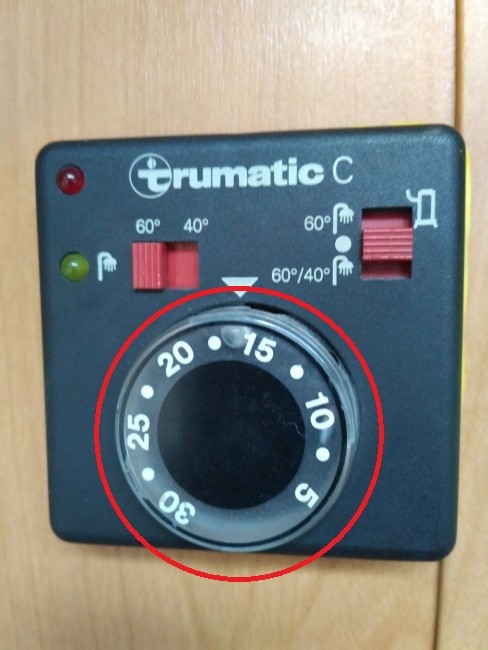

Witajcie ;
Poszukuję samego pokrętła potencjometru temperatury z panelu Trumatic C.
Poprzednik ; gutentag; zainstalował go "na niesuwalność" i teraz żeby dostać się do wnętrza musiałem zniszczyć ten cyferblat :-/
Na wszystkim znanych portalach sprzedażowych nie mogę namierzyć tego nawet całego panelu .
Gdyby ktoś z Was miał to jestem w stanie odkupić nawet kompletny panel . :spoko

pierwsze znalezione na ebay i drugie
może da się wydrukować :?:

Dzięki za fatygę . Szukając widziałem te na ebay'u . Powiem szczerze , że ich wykonanie nie powala finezją i mi się nie podoba . Szukam dalej :-P

Tu można kupić plik i wydrukować w dowolnych kolorach. Będzie do czasu aż znajdziesz oryginalną ale to może trochę potrwać.
https://cults3d.com/en/3d-model/various/thermostat-chauffage-trumatic-c1

Ja kupilem na ebay-u z wysylka z francji
https://www.ebay.pl/itm/3...emis&media=COPY
