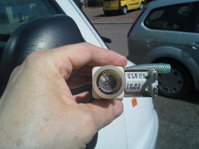

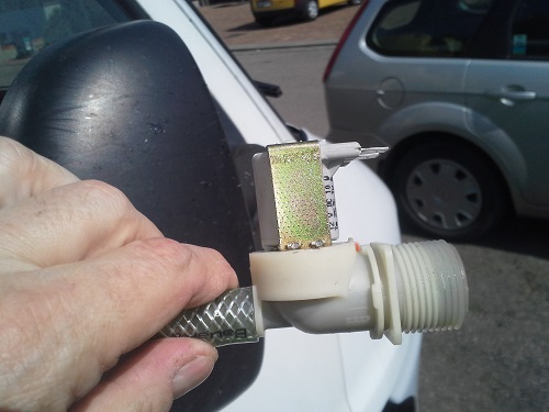

Dokop sie do tego elektro-zaworka. Jeżeli jest identyczny z takim do pralki to szybka naprawa.
Miałem te przypadek u siebie, w zimowych warunkach lód spowodowal jego nieszczelność. Zaworek jest identyko jak zaworek do pralki. Różni się jedynie cewką (230V - 12V), którą bez problemu sie przekłada. Koszt zabójczy - ok 17 zł. :)
Powodzenia.

No trzeba jednak muszlę zdemontować z podstawy i ją obrócić . Inaczej nie ma wygodnego dojścia . Zawór po demontażu przedmuchałem i służy "szczelnie" od siedmiu lat .Powodzenia :mrgreen:

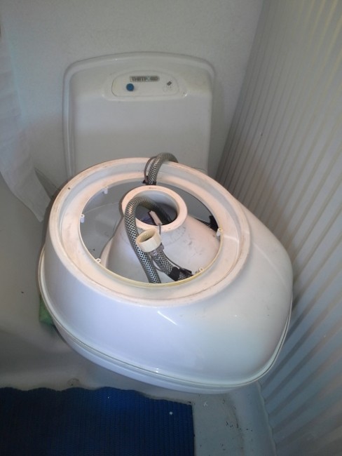

Zacząłem demontaż, ale po kilku śrubkach wymiękłem. U mnie wygląda to tak:
Ostatecznie poskręcałem do kupy i do pełnego zbiornika dodałem ok 100ml domestosu. Puściło!
Potem dwa zbiorniki płukanki zwykłą wodą wszystkich węży itp i wydaje się ok na te chwile.
Żeby to ustrojstwo rozkręcić, muszę chyba jakieś magnetyczne śrubokręty skołować bo bez tego kaszana.
