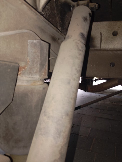

Zdjęcie
Amortyzator
Plik ściągnięto 14 raz(y) 1,26 MB

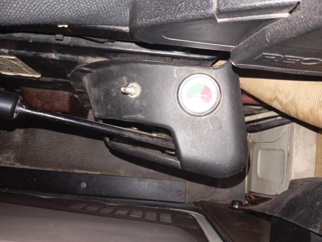

Zdjęcie
Poducha
Plik ściągnięto 12 raz(y) 1,51 MB

To co się poci to jest korektor tylnych hamulców.
Weź go wywal , rurki połącz i będziesz miał z nim spokój. Jego rola w kamperze jest zbędna , bo i tak jeździsz z permanentnie obciążoną tylną osią. Te amorki to rzeczywiście odwrócone.

Tade82 napisał/a:
... Ducato 1990...
Diagnosta przekazał mi ciekawa informacje a mianowicie że po pierwsze primo amortyzatory są zamontowane odwrotnie...
Czy może być tak że przy pompowanym zawieszeniu te amory mają być odwrotnie?
Raczej nie, a przynajmniej dla zestawu od MTT System. U mnie amortyzator jest zamontowany dobrze, czyli mniejszą średnicą do dołu, a poduszka ledwo się zmieściła. Musiałem podszlifować podstawkę poduszki dla większego luzu. Gdyby amortyzator był zamontowany większą średnicą do dołu nie zamontowałbym zakupionego zestawu.

Nie wiem jaki cel przyświecał poprzedniemu woźnicy niejakiemu Frankowi W. z Neuss :) że tak to przykrecił
Ogólnie przy 4 barach ładnie i powiedziałbym dość płynnie się to ugina
Martwi mnie ten cały korektor... Mechanik jak usłyszał że może by to pominąć powiedział że w tym palców maczać nie będzie... A znalezienie nowego nie będzie łatwe bo było kilka w tym modelu ..nie wiem co niby mam mu z Palermo przywiezc nówkę...
Tam jest taka jak widać na foto obudowa gumowa i tam przecieka może to się da uszczelnić?
Na wejściu przewodów które Wchodzą dwa i wychodzą dwa nie widać żeby ciekło...

Tade82 napisał/a:
... Ogólnie przy 4 barach ładnie i powiedziałbym dość płynnie się to ugina ...
Na Twoich zdjęciach żadnych poduszek nie widzę... Co pompujesz do 4 barów?

Tade82 napisał/a:
Na logikę nie mogą być odwrotnie w żadnym przypadku , bo w takim położeniu do tej szerszej rury będącej osłoną tłoczyska dostaje się woda , piasek i cały syf z drogi i nie ma się jak wydostać.
W czasie pracy tłoczysko ubabrane w tym "błotku" niszczy uszczelki i cały amorek nadaje się do wywalenia dużo szybciej niż gdyby był założony prawidłowo.
Idę o zakład że Twoje amortyzatory już nie żyją , ale jeszcze o tym nie wiesz , bo nie widać wycieku :szeroki_usmiech
Kup nowe i załóż poprawnie , a ten korektor wywal jak dobrze radzi Ci Sławek .

A na przegladzie przejdzie bez korektora.

Miech jest na zdjęciu powyżej:)
