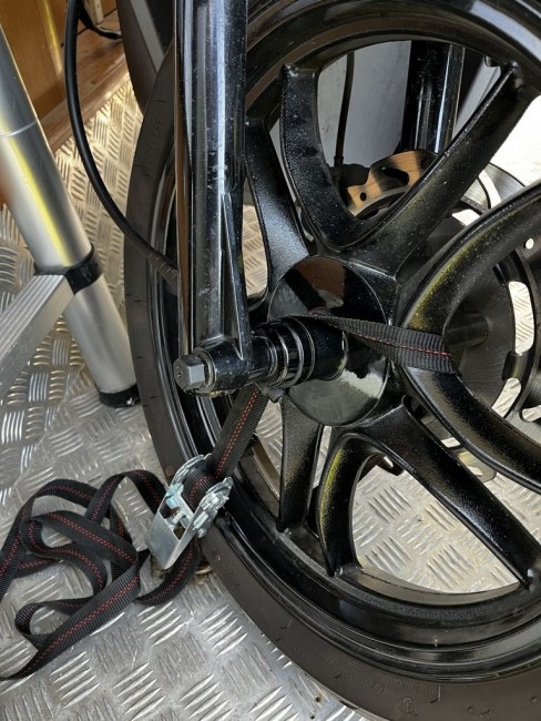

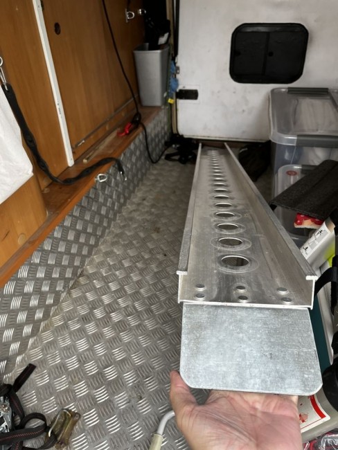

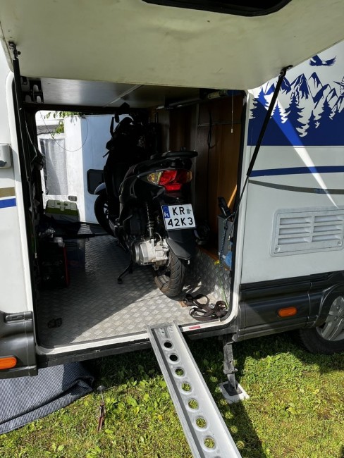

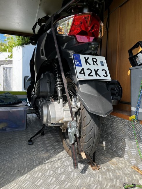

Stawiam na centralce i pasem dociągam przednie kolo do ucha w podłodze,a później dociągam tył drugim pasem do drugiego ucha w podłodze. Ani drgnie . I tak już od 9 lat . :) Wcześniej 50tka, a od dwóch lat 125cm.
p.s. polecam taki najazd, który prawie nic nie waży, a wytrzymałość z tego co pamiętam 200kg. Kupiłem dawno, nie pamiętam w jakim sklepie, ale gdzieś w internecie.
