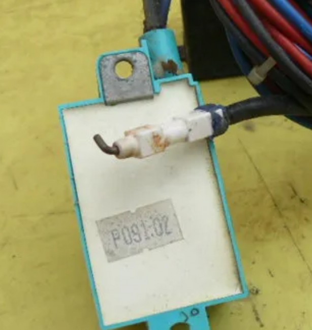

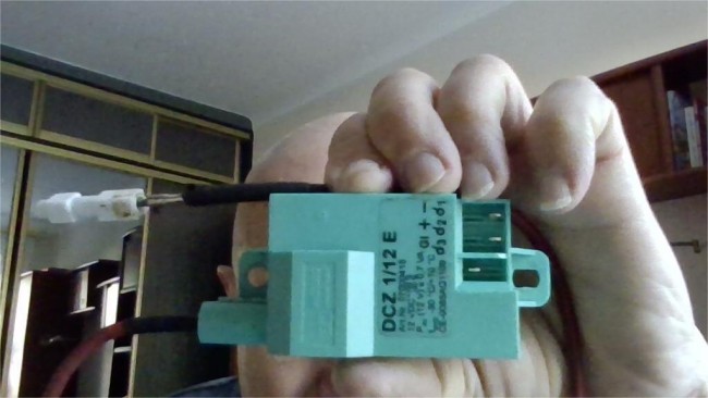

Generator iskrownika i sam iskrownik widać na zdjęciu. Chodzi mi o sposób zarobienia kabla do iskrownika i mam jeszcze pytanie - do generatora dochodzą trzy kable (piny widać na zdjęciu) - dwa prądowe + i - i trzeci czarny do pojedynczego pina. Pytanie do czego służy ten trzeci przewód.
To właśnie ten generator i iskrownik
Plik ściągnięto 12 raz(y) 154,01 KB

sorry - pomyliłem zdjęcia
Oczywiście to jest generator
Plik ściągnięto 14 raz(y) 54,75 KB

Wyglada na to, ze barkuje Ci koncowki.
Plik ściągnięto 10 raz(y) 204,78 KB

Sorry kolego ale Twoja znajomość tematu nie jest najwyższej jakości. Moja świeca zapłonowa ma (i zawsze miała) krótką i prostą końcówkę - taki typ świecy. Mnie interesuje sposób połączenia świecy z kablem - jaka izolacja, czy świecę wkręca się w kabel itp.

Na Twoim zdjeciu nie widac zadnej koncowki ale masz racje nie jestem serwisantem lodowek firmy Dometic a widze, ze na odpowiedz takowego powinienes zaczekac :spoko

Aż jestem ciekawy rozwiązania tematu. Bo wydaje się prosty. Przecież w oryginale / skoro / wypadł to chyba jest jakaś podpowiedź. Na końcu kabla gwint, końcówka oczkowa albo inna. Może specjalna kształtka łącząca a może zwykła śruba. A może co wielce prawdopodobne elektroda ma swój kabelek zespolony na stałe. Przy piecach gazowych tak często jest że jest elektroda z kabelkiem i wymienia się cały element.

Nadal nikt nie odpowiedział jak podłączyć kabel do świecy zapłonowej. Ale jest nowe pytanie - jak sprawdzić czy generator jak na zdjęciach w poprzednich postach ale po wyjęciu go z lodówki ?

Wysłany: 2025-08-16, 20:33
Oj ta szybkość - oczywiście chodzi o sprawdzenie czy generator jest sprawny, jak to zrobić poza kamperem

Wysłany: 2025-08-18, 12:35
Podłączyć pod akumulator i zbliżyć końcówkę wysokonapięciowa do ujemnej klemy.

OK ale do generatora są 3 wejścia oznakowane GI, + i -. Rozumiem, że podpinam aku do plusa i minusa a świecę zbliżam do minusa lub innej masy ? Samą świecę wkręcam w kabel wysokiego napięcia podobnie jak to się robiło ze świecą np. do motocykla - czy dobrze kombinuję ?

Oczywiście jest jeszcze wyjście to ze świecą zapłonową.
