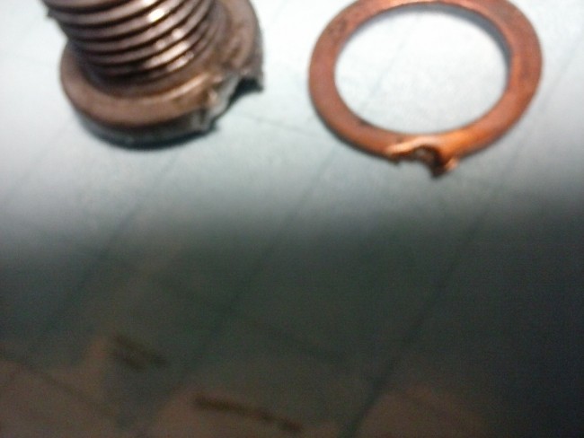

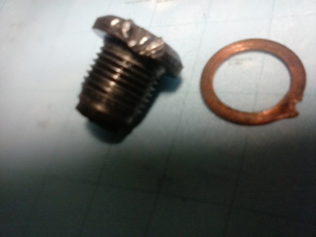

Kazik II
Dołączył: 22 Mar 2007
Piwa: 107/8
Wysłany: 2025-08-26, 22:33
zbyszekwoj napisał/a:
Jesteśmy za granicą zdani na mechaników ktorzy dobrze orientują się w naszym polożeniu. Dla nich to okazja do zarobku a my musimy to wkalkulować.
Myślę że jednak w tych krajach nie wciska się klientowi ciemnoty że ma "zniszczoną" skrzynię biegów dla podbicia stawki.
Ale właściwie kontynuuję wątek bo dokonałem odkrycia jak na załączonych obrazkach. Ten serbski warsztat bierze słono ale nie zaopatrzył się nawet w zwykły klucz kwadrat 8x8 do odkręcania korków. Efekty widzimy na fotkach. Mało tego, nie pofatygowali się aby dopasować nowy korek (dość typowy). A żeby do końca się skompromitować nie chciało im się zeszlifować rozbitego gradu na przylgni korka oraz wymienić rozwalonej uszczelki miedzianej - i przykręcili ten szajs z powrotem. Dopiero przy wymianie oleju w skrzyni okazało się, że olej sobie kapie z korka w najlepsze a w skrzyni pozostało...... niewiele ponad 2 litry. Czy skrzynia to jakoś przeżyła.... to się pewnie okaże, na razie chodzi dobrze. Mam fart, że olej nie wyciekł cały w połowie drogi. Pocieszam się też, że gnoje mogli w ogóle rozwalić obudowę skrzyni tym waleniem młotem i przecinakiem a potem postawić sprawę po gangstersku: mamy ściągać nową skrzynię za .........Euro czy wypychamy na pole i martw się pan. Coś w stylu Barei "rozwaliliśmy Ci skrzynię i co nam Pan zrobisz na tym zadupiu"?
Więc fajnie było, trzeba się cieszyć że ta "usługa" wyniosła mnie marne 1100 euro a auto dojechało do domu w jednym kawałku :wyszczerzony:
