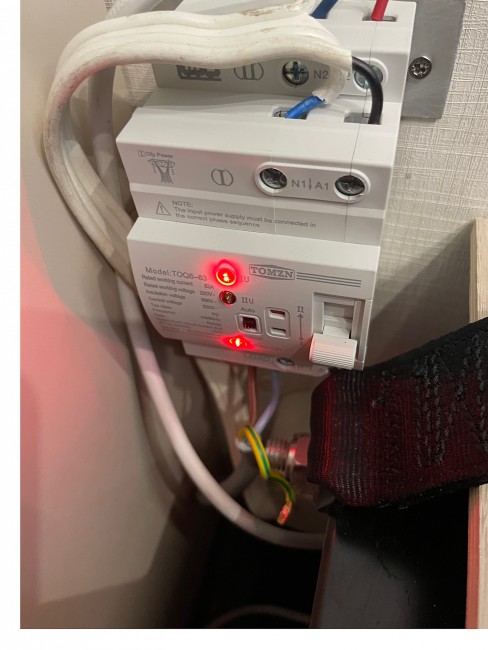

| Mnie właśnie lodówka zmusiła do zmiany instalacji. Na gaz ok. Na 230 v w miarę ale 12 v to porażka. Jak dwa dni jechałem do Turcji przy 30 stopniach to się martwiłem czy to co było w środku przetrzyma. O napojach co powinny być zimne nawet nie wspomnę. I ponieważ kompresorowa dometic kosztuje 10600 zł to postanowiłem podłączyć lodówkę właśnie pod 230 z przetwornicy. Oczywiście główny wyłącznik prądu przy przetwornicy będzie ale dla pewności szukałem przełącznika ATS który będzie chronił przetwornice gdybym zapomniał ją odłączyć od sieci. Dzięki za podpowiedzi. Będę miał co robić w kamperze jak tylko części dojadą. |

| Tylko kup i zamontuj jakiś dedykowany do tego celu ATS, a nie rób rzeźby na tych przekaźnikach |

Zakończyłem projekt z sukcesem.
Wszystko działa tak jak planowałem. Celowo wprowadziłem zasilanie z przetwornicy przed energoblokiem aby w razie potrzeby móc podłączyć lodówkę pod 230 v. Na 12v chłodzi kiepsko. Dodatkowo gdybym chciał mam prąd we wszystkich gniazdach. Traktuje to rozwiązanie jako awaryjne .
Automatyczny przełącznik elektryczny Przełączniki bezprzerwowe 2P 63A TOQ6
https://a.aliexpress.com/_Ew9wKF4
IMG_2025-09-27-172056.jpeg Tak pracuję |
