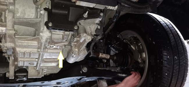

Znalazłem film na Youtube
I wygląda na to, że wymiana jest bardzo prosta. Film po Angielsku, ale i bez znajomości języka wszystko jest jasne. Zlało się około 4l oleju i tyle trzeba wlać. Na bagnecie można sprawdzić jego poziom, ale olej musi być rozgrzany. Klucz nr 11 do dolnego korka.
Plik ściągnięto 7 raz(y) 1,83 MB
