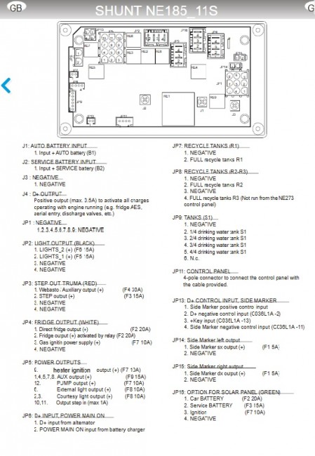

Witam
W związku z wymianą akumulatora zabudowy na LiFePO4, potrzebuję trochę pomocy przy modyfikacji połączeń.
Mam zabudowany energoblok (??) Nordelettronica NE185.1. - po wymianie akumulatora i wstawieniu w miejsce starego LiFePO4 - zgodnie z oczekiwaniami - podczas pracy silnika, nowy akumulator dostaje prąd na poziomie 40-45A, co w dłuższym czasie doprowadziło by do spalenia płytki energobloku.
W związku z czym planuję połączyć akumulator rozruchowy z akumulatorem zabudowy poprzez Cyrixa bądź Oriona z pominięciem płytki energobloku.
Chcę zachować pełną funkcjonalność pierwotnego układu, szczególnie automatyczne przełączanie lodówki na 12V podczas pracy silnika.
Pytanie - gdzie i jak rozłączyć dotychczasowy układ aby prąd ładowania podczas jazdy trafiał bezpośrednio (przez Cyrixa lub Oriona)do akumulatora zabudowy z pominięciem energobloku.
W załączeniu schemat i opis płytki.
Z góry dziękuję za pomoc
Plik ściągnięto 1088 raz(y) 61,26 KB
Plik ściągnięto 31 raz(y) 147,41 KB

Wymontuj przekaźnik RE1

Świstak napisał/a:
Czy przez "wymontuj" rozumiesz wylutowanie/fizyczne usunięcie ?
Jeśli tak to był bym ostrożny , bo w niektórych wersjach elektrobloków od NE (nie wiem jak w NE185) może to mieć wpływ na działanie pozostałych funkcji (lodówka, D+, itp).
Chodzi nam o nie dopuszczenie do spięcia obwodów akumulatora rozruchowego i zabudowy (aby nie robić petli na DCDC) , ale pozostawienie całej pozostałej logiki bez zmian, więc zamiast usuwać przekaźnik lepiej będzie usunąć bezpiecznik w torze ładowania z alternatora. Nie wiem jak w NE185, ale jest on gdzieś pomiędzy wyjściem przekażnika RE1, a złączem J2.
Niektóre elektrobloki od NE (np.NE 350) mają specjalnie dedykowany do tego switch (SW1.1), który w pozycji ON neutralizuje działanie przekaźnika RE1 , bez potrzeby jakiejkolwiek fizycznej ingerencji w układ. Jest to funkcja specjalnie zrobiona pod zastosowanie zewnetrznych DCDC .
Rozkminiam właśnie podobny problem dla Komplecika, bo u Niego Orion XS głupieje właśnie z tego powodu że przekaźnik RE1 robi mu pętlę .
Komplecik ma NE350 w Adrii Matrix i założył Oriona w miejsce oryginalnego DCDC od NE (czyli wejście Oriona ma podłaczone do elektrobloku , a nie bezpośrednio do klemy aku rozruchowego). Całość wariuje bo przekażnik RE1 w momencie kiedy się załączy robi pętlę pomiędzy WE a WY Oriona i przerywa ładowanie.
Myślę , że u Niego przestawienie SW1.1 na ON i podłaczenie wejścia Oriona bezpośrednio do klemy aku rozruchowego powinno rozwiązać problem definitywnie.
Generalnie taka rozkminka na odległość, jak nie ma się możliwości tego bezpośrednio oglądnąć , pomierzyć i posprawdzać to trudna sprawa, bo nie wiadomo co gdzie ktoś wcześniej juz namotał :spoko

Ze schematu wynika że RE1 to element wykonawczy, a nie sterujący. Nie znalazłem póki co informacji o możliwościach wyłączenia funkconalności, ale jeszcze poszukam. Skąpa dokumentacja. Sterowanie lodówką realizuje RE4
Jedyne co znalazłem to firmowy pdf z uproszczony schematem. Zamiast wulutowywać zawsze można przeciąć scieżkę zasilającą cewkę RE1, ale trzeba sprawdzić czy gdzieś dalej nie idzie.

Szukałem trochę na zagranicznych forach i makaroniarze np wymyślili patent, na otwarcie dekielka przekaźnika RE1 i włożenie plastikowej płytki między styki elektromagnesu.

Sprawdziłem i NE185 nie ma możliwości wyłączenia przekaźnika zworką tak jak NE350 , bo to starsza konstrukcja z czasów pewnie , kiedy DCDC nie było jeszcze "must have" , wiec raczej faktycznie tylko dezaktywacja metodą domową wchodzi realnie w grę .
Zastanawiam się dalej tylko czy odcinać go od strony wejścia, wyjścia , czy zupełnie się go pozbyć.
Jeśli sterowanie lodówką realizuje RE4, to na tę funkcję nawet usunięcie RE1 w całości nie będzie miało wpływu, natomiast nie wiemy czy nie ma tam na wyjściu RE1 jakiegoś obwodu , np. pomiarowego, który ma wpływ na działanie logiki . Jak jest a usunie się RE1 w całości albo odetnie od strony wejścia , to mogą się dziać różne rzeczy.
Nie mam NE185 , żeby sprawdzić osobiście , a na odległość to wiesz dobrze Arku, że tak coś na pewno stwierdzić to ciężko.

rigg napisał/a:
Skoro makarony kombinują w ten sposób to już jest jakiś trop, który wskazuje na to, że zablokowanie napięcia na wyjściu tego przekaźnika nie ma wpływu na inne rzeczy, czyli że te moje powyższe obawy są najpewniej bezpodstawne.
Dalej jednak uważam, że jak się tego nie sprawdzi w praktyce to ciężko komuś to polecać jako pewnik, żeby wylutowywał lub rozkładał przekaźnik. Jeśli już to tak jak proponuje Świstak , odciąć ścieżkę (najlepiej od cewki) i sprawdzić czy wszystko co ma działać działa i czy nic się nie dzieje. W razie czego ścieżkę naprawić łatwiej jak wylutowywać i wlutowywać przekaźnik .

To taki poglądowy schemat ale ten RE1 zestyk tylko wrysowali jak piszecie spina obie baterie. W sumie to jak wkładają coś pomiędzy styki to można wywalić. Od strony sterowania przekaźnika nic nie będzie :spoko
Łatwiej im wykroić dekiel i poprostu zablokować styki jak mordować sie z rozbieraniem i lutowaniem .
W nowszych autach to chyba jakiś standard na zworkach typ baterii jak u mnie ? Wszędzie poprstrykać rodzaj baterii "lithum" i tyle.
