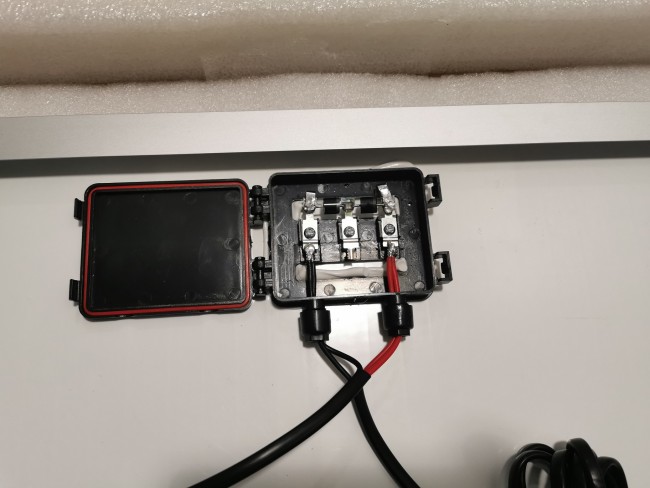

Instalacja na dachu przerobiona na 3x2, przy dzisiejszych warunkach ładowanie chwilami max 7A a przez cały dzień ok 300W. Dodatkowo zakupiłem solar składany 200W (2x 100W) Ale chciałbym przerobić połączenie równoległe na szeregowe żeby móc wpiąć do instalacji tej na dachu. W puszce są diody . Czy wystarczy połączyć + i - w miejsce przed diodami czy należy jeszcze coś przerobić z tymi diodami?
