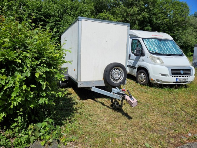

Hmmm :bajer .... A ja, niecnota, w ubiegłym tygodniu swoją wyrejestrowałem z myślą o sprzedaży, ponieważ od dwóch lat już jej praktycznie nie używałem.
Zakupiłem ją kiedyś z podobnym zamiarem, tzn. aby motór i pontonik mogły urlopować ze mną. Dwie dłuższe podróże zaliczone z powodzeniem i trochę jazdy wokoło komina ale nie przyszło mi do głowy by zrobić z niej mobilne zaplecze biwakowo-campingowe.
Woda, zamrażarka, i co tam jeszcze..., to brzmi kusząco :idea tym bardziej, że obecne DMC na niewiele mi pozwala.
Póki co należy Ci się :pifko za temat do przemyślenia na długie, zimowe wieczory :confused :spoko
Ps. Kamperek obok cycepki nie jest mój ale go nie wycinam, ponieważ tutaj nawet nieżle pasuje :mrgreen:

Dawcę masz fajnego, choć przez te krzaki słabo widać jaki to typ :szeroki_usmiech
Jakbyś mógł przybliżyć mi dane (typ, producent lub wymiary) może bym Ci pomógł.
Gdyby były zbliżone chętnie pomogę, poszukam rysunków i planów.
W garazu powinny jeszcze gdzieś zalegać.
Miałbys gotowca, bez wysiłku i planowania, niemałe poprawki teraz mi doświadczenia camperowe muszę jeszcze w niej poczynić.
Całość roboty (bez planowania i gromadzenia sprzętów) zajęło mi około miesiąca bytności w garażu po parę godzin dziennie.
Konstrukcja mojej CARGO pozwoliła na super zamocowanie całości środka tak dobrze, że eksploatacja przez tysiące kilometrów nie wymaga poprawek a i podczas jazdy nie czuje dyskomfortu w kierowaniu tak długiego zespołu. Idzie w składzie campera i nie powiększa zbytnio spalania.
