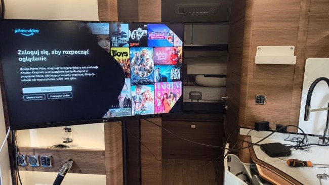

Telewizorek sobie fundnąłem :szeroki_usmiech ...... 32'', pełne 4K , Smart ....... i 12V :bigok
...... a do sypialni będzie taki sam , tylko 27'' :spoko

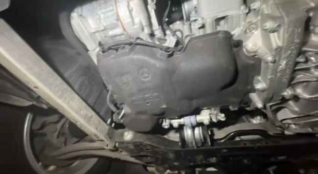

Zobacz od spodu w misce olejowej czy nie ma filtra, mniejsze mercedesy mają właśnie tam, trzeba ściągnąć osłonę z miski olejowej i wtedy dopiero go widać. Jak będzie w tym miejscu, to wymiana tego filtra to pikuś :ok

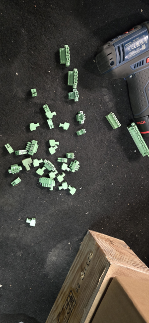

Joko te zielone kostki występują w 2 rodzajach wszędzie w tym elektronicznym szajsie a widzę jesteś na etapie walki z tym.
Jedne są mniejsze w wypustką u góry a te drugie są takie większe. Oczywiście ilość terminali może być różna i blokady na śrubkę lub bez są także modne.
Kitajce od lat w tym monotonni są i wala się to u mnie po warsztacie "jak to mówią po podłodze". Jak któreś Ci potrzebne to szkoda na to życia wybierz sobie z foty i wyśle niezwłocznie. Mam tego zawsze nadmiar bo to opcje zawsze dołączane do urządzeń które się uruchamia a mało kto korzysta choćby z 20% możliwości/ opcji sprzętu .
Szkoda czasu na dorabianie tego.

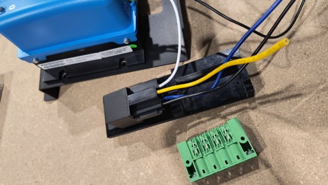

W moim przypadku rozchodziło się tylko o jedno 4-pinowe gniazdo , które musiało pasować do oryginalnej wtyczki, która wchodziła do oryginalnie zainstalowanego DCDC od Dolphina.
To jest gniazdo Phoenix Contact o rastrze 10,16mm.
Kupiłem bez problemu na Mouser albo Farnell za jakieś 40PLN i jest jak ORY :spoko
Tych mniejszych zielonych z Phoenix Contact w różnych rastrach i konfiguracjach to ja mam na firmie tysiące bo my to używamy w naszych sprzętach :spoko

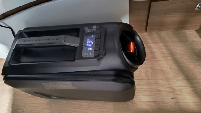

Kupiłem i przetestowałem przenośny klimatyzator/ogrzewacz z pompą ciepła . Wcześniej w kamperach używałem dachowej Trumy Aventy i uważałem ją za jedną z lepszych klimatyzacji do kampera. Ten nowy ważący zaledwie 11,5kg wynalazek bije Trumę na głowę. Ma podobną moc chłodniczą i grzewczą (5800BTU/6000BTU), ale o połowę mniejsze zużycie energii (w testach brał mi na grzaniu 200-470W) i jest cichy .
Obecnie projektuję do niego mocowanie i kanały wentylacyjne. Docelowo będą dwa , jeden pod kanapą po stronie pasażera , drugi pod łóżkiem w sypialni.

8. TV/Multimedia - 2 Monitory 4K (32'' do salonu i 22'' do sypialni) + Smart Boxy , Antena TV SAT automatyczna, Antena DVBT, Zestawy głośnikowe w salonie i sypialni z możliwością wyboru źródła dżwięku
Monitor 4K 32'' + Smart Box zamontowane i uruchomione .

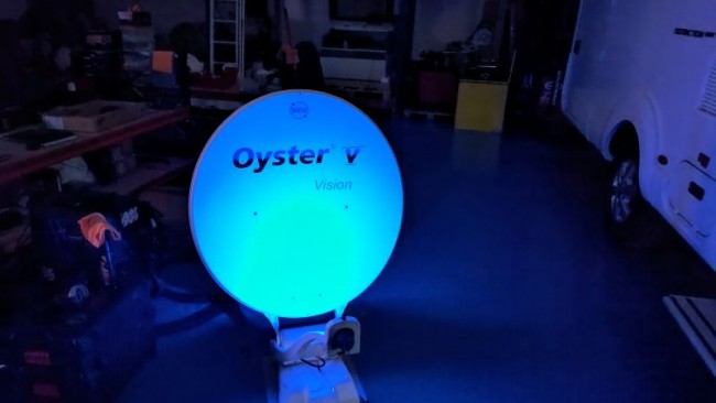

Kupiona antena TV Sat (Oyster V Vision 85cm z Dual LNB i Skew) , ale jeszcze nie zamontowana (szukam optymalnego miejsca na dachu)
W kolejce do montażu czeka też antena DVBT i GSM (do Routera)
