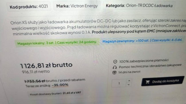

Cena dystrybutorska Victrona dla Oriona XS 12/12- 50A na dzień dzisiejszy to 1126,81PLN i wszystko co jest poniżej oznacza, że ktoś wyprzedaje zapasy, kupione wcześniej kiedy było taniej.
Ta oferta za 1120 PLN jest poniżej minimum, więc jest bardzo dobra, co nie oznacza ,że gdzieś nie udało by się znaleźć jeszcze taniej
Nie patrz tylko na samą cenę , tylko na tę razem z kosztami dostawy, bo czasem oferta niby tańsza po doliczeniu dostawy okazuje się droższa
XS nie występuje w wersji izolowanej . Jeśli to jest DCDC 12/12 to bez znaczenia czy izolowana czy nie bo i tak masy zabudowy i samochodu masz połączone w całym układzie .

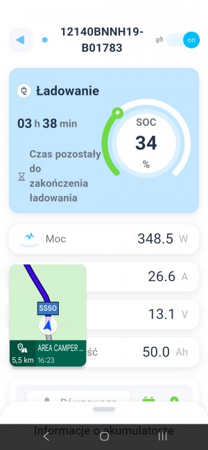

| joko napisał/a: | | prusiak napisał/a: | | joko napisał/a: | | A jaki masz ten elektroblok , może typ, model coś nam więcej powie ? |
No właśnie taki jak na podanym przeze mnie schemacie. Cała nazwa to "Nordelettronica NE237" |
Z tego co widzę to w tym elektrobloku obwód ładowania z alternatora wygląda tak jak w większości elektrobloków z Nordelettronica czyli sam przekaźnik sprzęgający, a to ograniczenie prądowe 18A o którym piszesz dotyczy zapewne ładowarki z 230V
W instrukcji w sekcji dotyczącej ładowarki AC pisze " Maximum current output (IB): 18A continuous"
Prąd ładowania z altka ograniczają Ci dwie rzeczy :
1. rezystancja przewodów i złącz,
2. różnica napięć między akumulatorami po spięciu B1 z B2
, ale jaki ten prąd jest faktycznie to trzeba by zmierzyć ...... chyba że już mierzyłeś i faktycznie to też te 18A ? |
Wracając do mojego wątku..
Po ostatnim wyjeździe, po wyssaniu energii do poziomu ok. 30% okazuje się że akumulator pobiera / energoblok daje ( ) więcej energii z alternatora... (ok. 350W i 27A) Ale jak przekroczy poziom 50% (chyba) naładowania wraca do tych 18A.
Tak, że tego... Chyba ładowarka DCDC nie będzie potrzebna?
| Plik ściągnięto 1 raz(y) 399,27 KB |
_________________ ---> :D <--- |

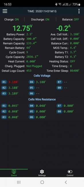

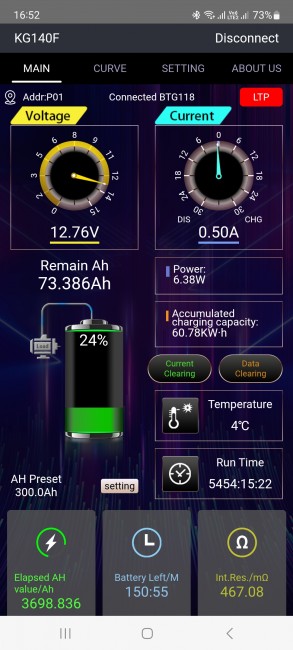

| Świstak napisał/a: | | joko napisał/a: | | Aby wskazanie SOC było prawidłowe trzeba po podaniu tych danych przynajmniej raz naładować akumulator do pełna (do odcięcia przez BMS) i rozładować do zera (również do odcięcia) . Od tego momentu na podstawie różnicy w ilości energii pobranej i oddanej BMS będzie prawidłowo podawał faktyczny stan naładowania |
Przeprowadziłem kalibrację według powyższych zaleceń. Akumulator oddał trochę energii macie grzewczej i niestety widać, że pomiary z BMS-a i Junteka pomału zaczynają się rozjeżdżać.
Z czasem rozjazd znacznie się powiększył, więc kalibracja nie wiele pomogła. Można to jeszcze jakoś inaczej rozwiązać?
Niezależnie od tego intryguje mnie informacja w pozycji Cycle Capacity 2836.1 Ah Jest to zapewne skumulowana wartość pojemności akumulatora, ale co tak na prawdę oznacza to nie mam pojęcia.
| Plik ściągnięto 1 raz(y) 891,31 KB |
| Plik ściągnięto 1 raz(y) 470,83 KB |

| Artur.Dell napisał/a: |
Z czasem rozjazd znacznie się powiększył, więc kalibracja nie wiele pomogła. Można to jeszcze jakoś inaczej rozwiązać? |
Wywal tego Junteka. Jak masz BMS od JK to używaj aplikacji od JK , a nie jakiegoś zewnetrznego zamiennika. Aplikacja JK czyta dane zapisane w samym BMS, a ta zewnętrzna liczy sobie SOC i inne parametry sama (i uj wie jak )
Niezależnie od tego intryguje mnie informacja w pozycji Cycle Capacity 2836.1 Ah Jest to zapewne skumulowana wartość pojemności akumulatora, ale co tak na prawdę oznacza to nie mam pojęcia. |
Pozycja Cycle Capacity to skumulowana wartość energii jaką akumulator oddał przez cały czas życia od pierwszego uruchomienia BMS'a. To taki licznik motogodzin |
