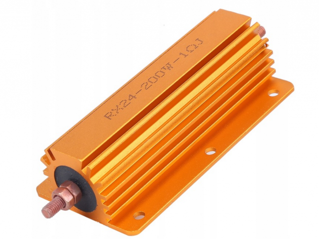

Panowie, poproszę o wsparcie.
Jestem w trakcie przechodzenia z akumulatora rozruchowego na superkondensatory. Zasilanie kondensatorów jest z akumulatora zabudowy (LiFePO4 280Ah). Do tego celu pociągnąłem osobne kable 10mm2 o długości 3m. Zapomniałem o rezystorze i żarłoczne kondensatory momentalnie spowodowały wyłączenia BMS-a. Proszę zatem o radę jakiej mocy i oporze wybrać rezystor, który zapewni optymalne ładowanie kondensatorów.
Dodam, że nie chciałbym na stałe połączenia akumulatora z zabudowy z kondensatorami, stąd pomyślałem o założeniu na plusowym przewodzie odłącznika sterowanego pilotem. https://tiny.pl/f1r91z5d3
Dzięki temu po uruchomieniu silnika i przejęciu ładowania kondensatorów przez alternator możliwe będzie rozłącznie obwodu kondensatory – akumulator zabudowy. Pozwoli to na uniknięcie ładowania akumulatora zabudowy bezpośrednio z alternatora z pominięciem energobloku.ko
W praktyce ładowanie kondensatorów z akumulatora zabudowy miałoby miejsce jedynie po dłuższym postoju kampera, gdy dojdzie do całkowitego samorozładowania kondensatorów. |

Można zastosować taki rezystor, ale trzeba pamiętać że w początkowej fazie popłynie prąd prawie 15A i przekaźnik musi to wytrzymać. Wadą tego rozwiązania jest fakt że w miarę ładowania kondensatorów będzie się zmniejszać różnica napięcia i co za tym idzie - prąd płynący w obwodzie też będzie spadał. Żeby tego uniknąć można zastosować 5...15A przetwornicę step-up-down z regulacją prądu ale wtedy muszą być najczęściej przekaźniki zarówno na wejściu jak i na wyjściu żeby przetwornica nie zużywała niepotrzebnie prądu na własne potrzeby.

| Rezestor kupiony. Czekam na kuriera. |
