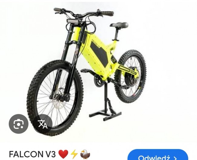

Swoją drogą nigdy nie widziałem na górskich szlakach elektryków z napędem w kole. :haha: a przepraszam zdążało się ale były to Falkony z ponad 10kwa silnikami
Plik ściągnięto 1 raz(y) 90,11 KB
