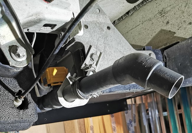

Polećcie jakiś zawór rura 40 mm :pad: :pad: :pad:
komplet
prusiak
Dołączył: 09 Gru 2020
Piwa: 64/26
Skąd: Ostrołęka
Wysłany: 2024-08-20, 10:08
Komplecik napisał/a:
To dokładnie tak jak u mnie. Zerknij na poprzednią stronę :ok
W poprzednim kampervanie miałem elektryczny podobny, po zmianie na kampera doposażam go i już kupiłem taki - https://pl.aliexpress.com/item/1005009129244656.html?spm=a2g0o.order_list.order_list_main.27.7bed1c24f4g4AV&gatewayAdapt=glo2pol
DN 50 - jest duży ale przelot ma 35mm tak więc pasuje do rury spustowej 40mm wymiaru zewnętrznego. Do tego kamerka sprzężona z przyciskiem kołyskowym i będzie działać.

To już historia taki kupiłem ;)
Zawór kulowy zdalnie sterowany 12V - ø 40 mm 530 mm² LILIE | Karawaning, kemping \ Instalacje wodne \ Woda zużyta https://share.google/mNzXkaJk7cTK3r9eN

Trochę drogi ten zawór. Ale czy sam zawór kulowy jest wymienny? Bo te zawory kulowe jak wiadomo wieczne nie są.
Drogi tani i dobry, :) ten zawór nie wymaga żadnych przeróbek on jest dedykowany do oryginalnych rur od Adrii i jest plastikowy to też zaleta w zimie bo trudniej zamarza, jest w 2 średnicach przepływu przez kulę, można dokupić w zestawie sterowanie lub samemu przełącznik dopasować
