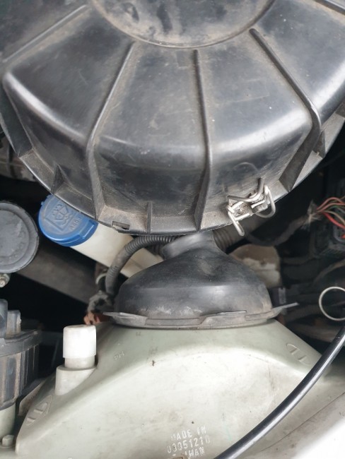

Dzisiaj wymieniałem żarówki w przednich światłach kampka .
Temu który wymyślił dostęp ( a właściwie to jego brak :gwm ) do tych żarówek to bym skopał :dupa
O ile z lewej strony jakoś żarówkę wymienia się w miarę sprawnie to prawa strona ...... :gwm :evil:
Bez wyjmowania obudowy filtra powietrza jest to niemożliwe :gwm

Milusiu, nie tylko u Ciebie takie kwiatki. Ja np. chcąc wymienić żarówkę w swojej Subarynce, to z lewej strony muszę wyjąć akumulator, a z prawej zdemontować filtr powietrza wraz o obudową oczywiście. Można to przełknąć w dzień, przy dobrej pogodzie, ale np. w nocy, podczas deszczu to niewykonalne.

Ja zawsze wyjmowałem lampy , szybciej i ręce nie podrapane ,w ducato 3 tez wyciągam lampy 15 minut i zrobione .

Ja w naszym Kaczorku żarówki z prawej strony wymieniam ... od dołu.
Schodzę pod kamper od dołu w komorze silnika jest na tyle miejsca żeby rękę w miarę wygodnie wsunąć i na macanego da się wymienić żarówkę.

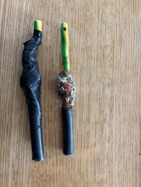

Padł mi moduł Bluetooth w nowym lifepo4 i zablokował ładowanie. Po serii testów z Chińczykami i amerykańskim serwisem (to chyba Ci sami Chińczycy), długim rozładowywaniem, kolejnymi testami a w efekcie końcowym rozładowaniem do absolutnego 0, akumulator już nie wstał i będzie gwarancyjnie wymieniony na nowy. Przy okazji długotrwałego obciążenia, ujawniła się wada - dzieło poprzedniego właściciela montującego przetwornicę - dosztukowane w niewidocznym miejscu kabelki do grubych, twardych 35mm2…
Cala wiązka wyrwana a przy okazji wymuszonej totalnej rozpierduchy salonu i szoferki, usprawniam elektrykę. Wcześniejszy prosty jak cep lifepo4 wstawiłem plug&play i wszystko działało 3 lata bez zarzutu. Teraz pomijam starą technologię EBLa: obie wewnętrzne ładowarki, dziwnie podłączonego mppt przez sterownik solarow EBL. Wlatują victrony AC/DC, dcdc, votronic, odseparowany mppt i całe nowe okablowanie wraz zabezpieczeniami - tych nie było nigdzie poza EBL i przy akumulatorach.
Roboty sporo, bo trzeba dyskretnie pociągnąć nowe kable a umieszczenie aku pod deską rozdzielczą nie pomaga. Joko nie jestem i nie będzie technologii kosmicznych ale przynamniej będzie trochę nowocześniej…

Wiosna u mnie cały rok :spoko Nie chcę usmażyć kolejnego BMSa a coś mi się wydaje, że to może być przyczyna klęknięcia nowoczesnego akumulatora…. :gwm

Mogę napisać jak już Chińczyk da znać i sam oceni co się stało - na razie czeka spakowany na list przewozowy do odsylki. Stary, poprzedni lifepo4 varicore wsadziłem plug&play i przez ponad 3 lata był bezobsługowy. Nowy HumsiENK padł po 2 tygodniach fajnego funkcjonowania - można gdybać czy faktycznie padł Bluetooth i pechowo zablokował przy okazji ładowanie czy padł BMS ale na szczęście pozwalał się wydoić do końca. Jeśli to drugie, to zawiniła pośrednio jedna z ładowarek w EBL, bo ten akumulator może ma akurat jakąś delikatną elektronikę….
Tak czy siak wjedzie nowy i będzie miał już całkiem inne środowisko pracy :spoko
