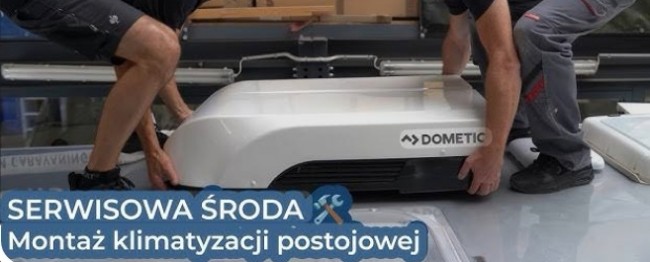

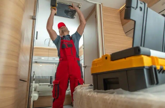

Klimatyzator sporo waży jeśli kamper ma tyle lat absolutnie bym nie zakładał na dach tak ciężkiego urządzenia na 90% grozi to przeciekami w różnych innych częściach dachu, bezpiecznym rozwiązaniem jest wentylator turbowent. Klimatyzatory dachowe mają przewidziane w kamperach specjalne miejsce gdzie dach jest dobrze podparty pionowymi ścianami w środkowej części jak łazienka, szafa a cały ciężar spoczywa właśnie na ścianach pionowych.
Powiem z własnego doświadczenia, przez 17 lat kamperowania klimatyzator użyłem kilka razy stojąc stacjonarnie, po latach doświadczeń uważam że jest to zbędne urządzenie w moim przypadku.
