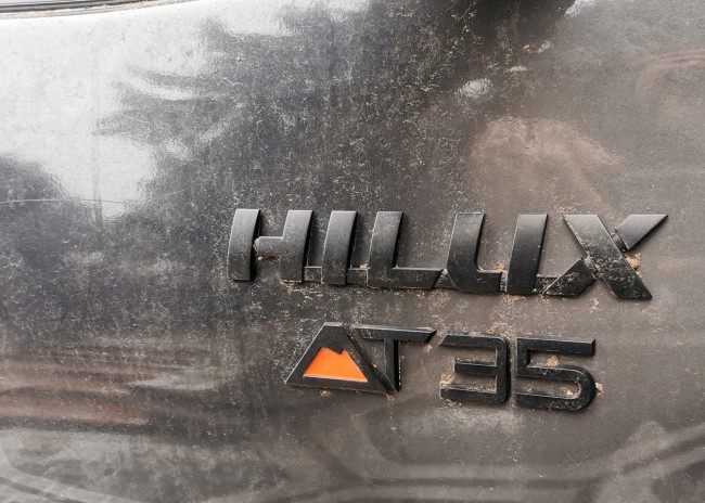

Ja mam w sumie hailaxa 2.8 z 2023 roku w wersji Arctic można było by to użeźbić :-P :mrgreen:

Komplecik napisał/a:
Akurat :bajer
Chyba halluksa :haha: :haha: :haha:

Darson napisał/a:
Akurat :bajer
:ok :szeroki_usmiech
