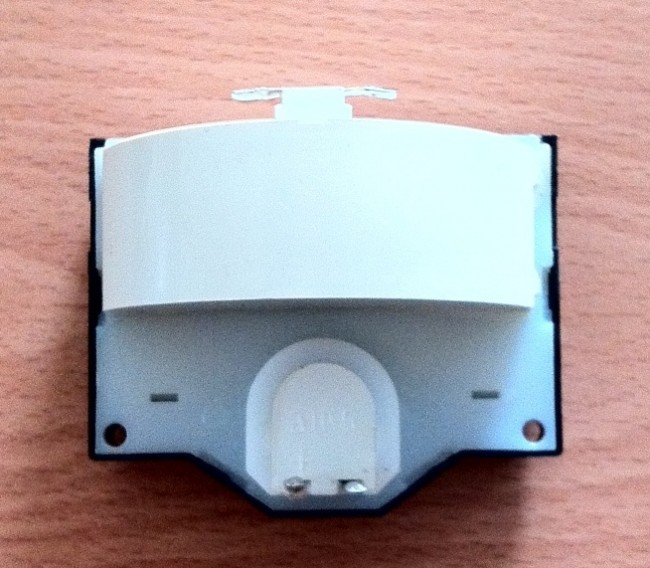

Witam Wszystkich
Miernik wody i voltomierz mi nigdy nie działał. Amperomierz udało mi się naprawić metodą "stuk puk" w styki. Sprawdziłem czujniki poziomu wody i są ok tak więc albo to jakiś walnięty sterownik albo sam miernik. Wymontowałem miernik i załączam zdjęcia. Czy macie może pomysł jak domowymi sposobami można sprawdzić czy on działa? Może jakoś miernikiem? Juz rozgryzłem że te górne styki odpowiadają żaróweczce podświetlającej miernik

Wysłany: 2011-07-23, 15:05
Najłatwiej podłącz napięcie stałe równolegle w układ z miernikiem.Jeśli chcesz to podeślij go do mnie to go dokładnie sprawdzę....

Wysłany: 2011-07-24, 10:55
sprawdź omomierzem rezystancję wskaźnika ( te dolne styki) na megaomach, bo to woltomierz jest, tylko ma skalę w stosownych podziałkach
