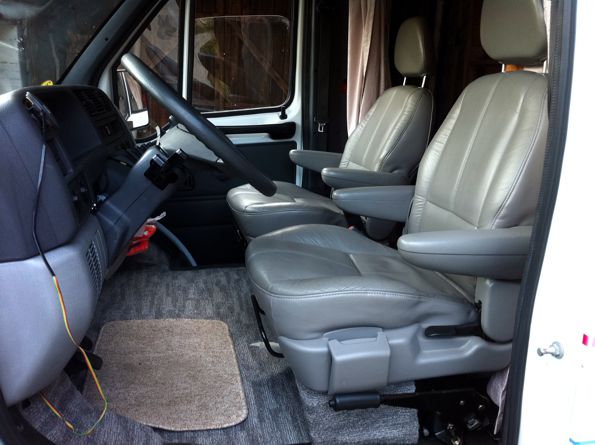

Mój Ducato to chyba jedyny egzemplarz na świecie w którym można się czuć jak w osobówce.
Wstawiałem sobie tempomat i przy okazji zdemontowanych plastików, jak Dobromirowi w kreskówce coś mnie z góry palnęło w dekiel i zrodziła się potrzeba zwiększenia komfortu.
Wszyscy posiadacze D2 wiecie że kierownica prawie poziomo przypomina Stara 660 lub Autosana, szczególnie po obniżeniu foteli:

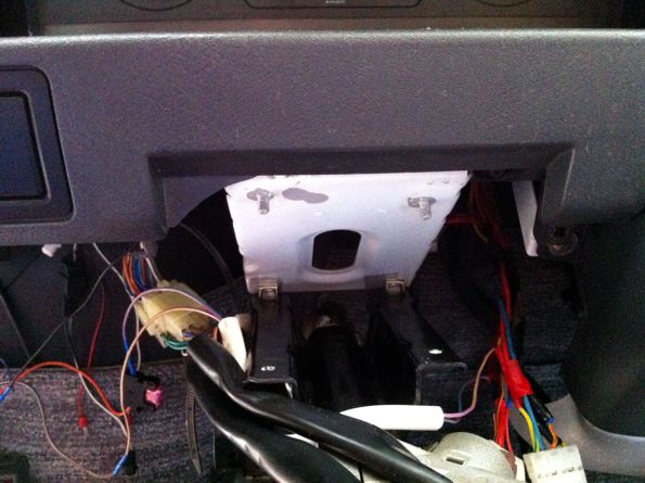

Zacząłem się przyglądać konstrukcji i z niedowierzaniem stwierdziłem, że kolumna kierownicy przykręcona jest do blaszki za pomocą 4 śrubek rozm.6
Mało tego, dolne śrubki mają założone kwadratowo kształtne podkładki z cieniutkiej blaszki które praktycznie w palcach można wyginać. Posądziłem o beznadzieję lub co najmniej konstrukcyjny zamach inżynierków na posiadaczy Ducato, ale nie...
Te blaszkowate podkładki mają za zadanie pozwolić się kolumnie złożyć z razie uderzenia czołowego = kierownica ma się poddać w stronę szyby.

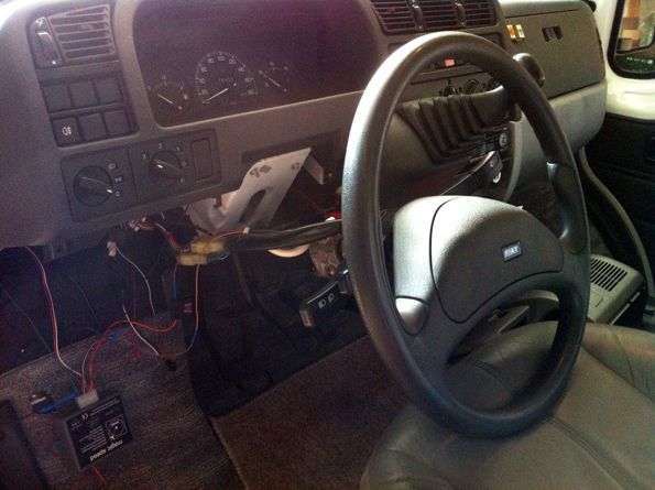

Odkręciłem 2 nakrętki i dwie śrubki, kierownica spadła na fotel.
Zasymulowałem innymi śrubkami jej pochylenie i posiedziałem chwilkę kręcąc od prawa do lewa. Płynnie, lekko, bez zmian. Do roboty, rżniemy.

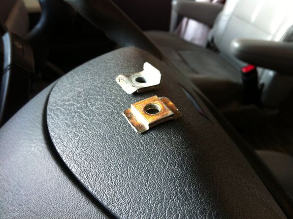

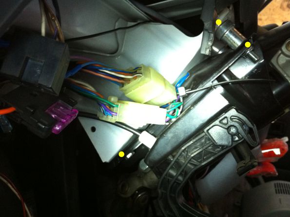

Uciąłem górne śrubki i w ich miejscu nawierciłem otwory pod śruby 8mm.
Trochę manualnej gimnastyki było wsadzenie długich 50mm śrub w te otwory ale jakoś wlazły.

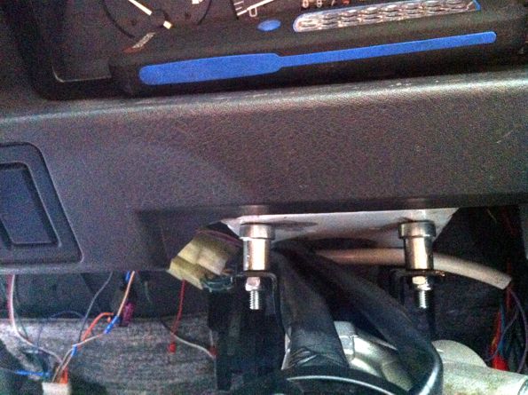

Następnie naręciłem gwintowane tuleje stalowe i fest dociągnąłem. Śruby osadzone już są na sztywno a tuleje stanowią dystanse. Rozwierciłem górne otwory osłony/mocowania kolumny do 8,8mm i skręciłem nakrętkami.
Dolne śruby z racji ich zadania w razie kolizji pozostały tak jak z fabryki, lekko tylko nagiąłem blachę kolumny o kąt pochylenia kierownicy, lekko poszło.
Po zmontowaniu wszystkiego do kupy jedyna zmiana która nie pozwoliła złożyć plastików, to dolna/spodnia plastikowa osłona kolumny którą przy jej dolnych otworach na śruby musiałem nieco odciąć. Odcięty fragment jest niewidoczny bo siedzi schowany.

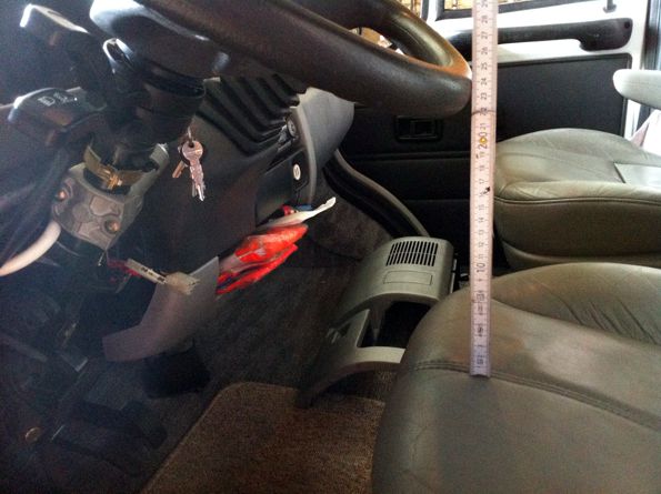

Na razie zostawiłem około 6cm niżej od fabrycznej pozycji a kierownica jest teraz bardziej w pionie niż w poziomie.
Teraz swobodnie opieram rękę na podłokietniku na drzwiach i trzymam kierownicę w 2 palcach, do wczoraj było to nie możliwe bez nachylania się = niemiło dla kręgosłupa.

Przegub pozwala swobodnie kręcić kierownicą nawet gdy ta opiera się o siedzisko.

Te śrubki ściąłem o rozwierciłem do 8mm

Solidniejsze śruby 8x50mm z tulejami.
Tuleje można zastąpić nakrętkami.

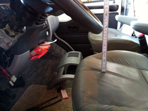

Zaznaczyłem 3 punkty w trójkąt, tyle pochylenia ustaliłem.
Plik ściągnięto 4757 raz(y) 52,03 KB
Przed obniżeniem.

Po obniżeniu.
