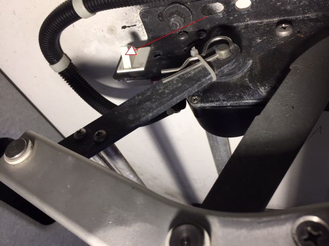

Czy ktoś z kolegów może mi powiedzieć jak jest sterowany wyłącznik krańcowy w stopniu wejściowym Thule ,
czegoś mi tu brakuje , jakiegoś elementu który dociska do wyłącznika krańcowego i następuje wyłączenie piszczałki alarmowej że stopień jest wysunięty ,po naciśnięciu palcem piszczałki milkną.
Może ktoś ma podobny stopień wejściowy i może mi zrobić zdjęcie albo jakiś link podesłać .
Może ktoś miał podobny problem i go rozwiązał.
Na załączonym zdjęciu brakuje osłon ale są zdemontowane
strzałka wskazuje wyłącznik o którym piszę , stopień jest w pozycji schowanej.

po złożeniu calkowitym ten czarny płaskownik naciska na przycisk, nieczego nie brakuje.

Też tak myślałem ale nic z tego.
To czarne jest metal , stopień jest całkowicie schowany a ten metal nie dochodzi do przycisku nawet ręcznie próbowałem , dalej nie idzie go wsunąć brakuje ok 5 cm.

A może przez to zabezpieczenie opaską metal nie dochodzi wyżej .???? :spoko

Nie, zabezpieczenie wyciagasz jak silnik nawali i potrzebujesz recznie zlozyc. Jezeli nie dochodzi to schodek jest albo źle złożony albo dostał strzała.

Marian ta tyrtytka została zaciśnięta po to żeby płaskownik trzymał się na kwadracie bolca może przeskoczyło o 90 st na napędzie kwadratowym.
zdejm tyrtytkę i pokombinuj z płaskownikiem i napędem możę przełóż napęd tak żeby płaskownik doszedł do wyłącznika (stopień bardziej się schował)

tam brakuje klika stopni, jak by obrocic o 90 to plaskownik wbija sie w podłoge

Napisz prosze jak teraz zatrzymujesz ten schodek, skad wiesz kiedy jest zamkniety? Normalnie to ten przysck przerywa obwod i cykl zamykania sie automatycznie konczy, jak to działą teraz u ciebie?

Schemat pozycji stopnia prawidłowo złożonego, ze zdjęcia wynika jak sugeruje Flag, że stopień nie jest prawidłowo schowany i niczego nie brakuje, wydaje mi się :?: że trzeba obrócić sworzeń o 1 ząbek, sworzeń ma 8 ząbków czyli 1 to 45 stopni, chyba że coś innego blokuje, schematy znajdziesz w G wpisując najlepiej po angielsku "Thule single step (model) scheme" w zakładce "grafika".

generalnie błąd jest w napędzie jest to przekładnia ślimakowa a więc stopien nie może obrócić silnika pokombinuj z tym bolcem przenoszącym nap

Konrad o 90 stopni nie można obrócić na kwadracie , tak jak pisze Flag płaskownik wbije się w podłogę.
Jedno jest pewne że nastąpiło gdzieś przestawienie podejrzewam że w przekładni , przeskok o kilka ząbków.
Ten przycisk krańcowy służy tylko i wyłącznie do wyłączania piszczka kiedy się wsuną schody po odpaleniu silnika.
Schody zamykają się normalnie przez wyłącznik przy drzwiach lub kierownicy, tu się nic nie zmieniło , natomiast odłączyłem jeden przewód krańcówce jak na zdjęciu i piszczek przestał przeraźliwie nadawać.
Sterowanie schodkiem następuje w zespole silnik przekładnia i tam są krańcówki sterujące.

tu się z Tobą zgadzam że błąd jest w napędzie na trybach coś gdzieś przeskoczyło i się do końca nie zamyka.

Schodek powinin zamykać się sam po włączeniu "zapłonu"
