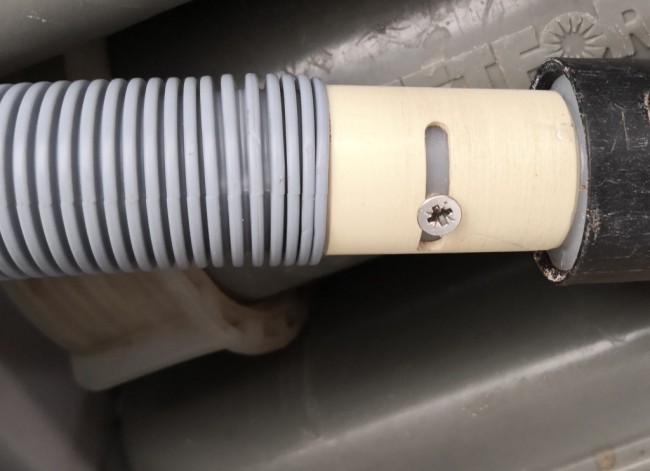

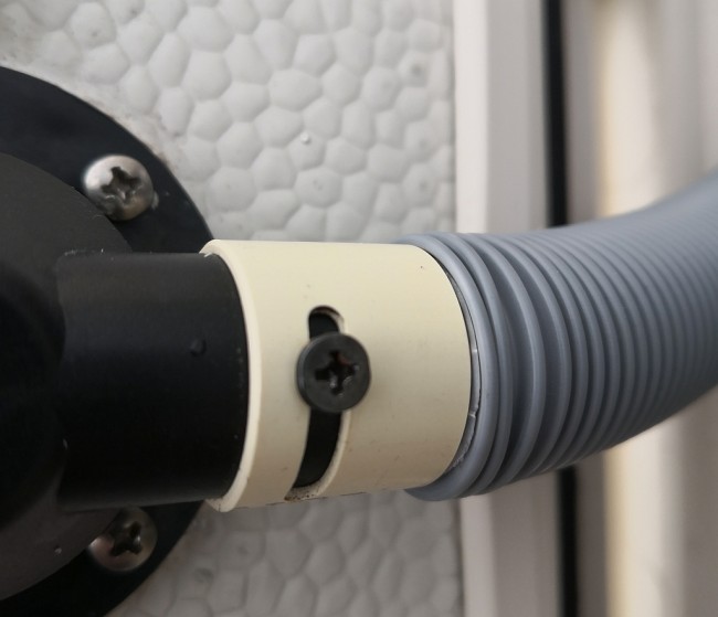

Noo rzeczywiście spora rura. Te rurki gruźlika lubią się załamywać. Są kruche po pewnym czasie i na chłodzie .
Sam borykałem się z tą karbowaną rurką, oryginalna popękała i nowe też skręcało przy otwieraniu drzwiczek. Z problemem poradziłem sobie dopiero gdy pozwoliłem rurce na obu!! końcach swobodnie się obracać, jak na zdjęciach. Przestała się skręcać i pękać. Mam z tym już spokój. Była fabryczna "obrotnica" przy zbiorniku ale słabo to działało.

Skwarek napisał/a:
To akurat słuszna uwaga, rura którą wsadziłem nie robi wrażenia bardzo solidnej, ale kosztuje kilka pln i łatwo ją wymienić.
Patent z obrotnicą przytulę i zapewne założę po pierwszym pęknięciu rury :)
