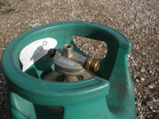

W sumie to chętnie bym namierzył taki punkt gdzie można pojechać z butlą kompozytową i ją od ręki napełnić. A w kwestii praktycznej to jak sobie radzicie z podłączeniem takiej butli - znaczy się chodzi mi o ten śmieszny reduktor. U mnie mam wszystko przygotowane pod zwykłe butle i chyba przejście na kompozyt wiązało by się z przeróbką reduktora i końcówek . Zgadza się ??

HarryLey4x4 napisał/a:
Nie zgadza się.
Do reduktora przykręcasz specjalną przejściówkę,którą zapinasz na butlę.
Od sześciu lat używam tylko kompozytów i nigdy nie miałem problemów z wymianą butli na pełne.

kimtop napisał/a:
Czyli tak po kolei , do tego reduktora który mam do zwykłej butli muszę jak rozumiem dokupić przejściókę i mogę ją w razie potrzeby odkręcić . Czyli jak rozumiem, nie muszę brać na stacji BP tego wypożyczanego przez nich reduktora wynajmować .
Czy można prosić o jakiś namiar gdzie kupić tę przejściówkę , ewentualnie chociaż fotkę albo linka do takiego czegoś ??
I nie chodzi o to ,że mi się nie chce szukać , tylko chcę mieć pewność jak to ma wyglądać .

1 Na Stacji BP- placisz kaucję za Butlę 200 i kupujesz złączkę za 35 zl + gaz z 70 zł
2. jedziesz z butlą do domu.
3nic nie kombinujesz .
4. Złączkę przykręcasz do istniejącego węża w kamperze , tak jak byś przykręcał stalową butlę - PASUJE.
5. Wstawiasz butlę
6. Zakładasz szybkozłączkę na butlę . Szybkozłączka ma taki dynks zaworek ma być zamknięty (czyli nie sterczeć ogonkiem czarnym -poziomo) . Dociskasz i zaskakuje . Otwierasz ten zaworek ( Ogonek pionowo) i po sprawie.
7. Zdejmując - zamykasz zaworek ( dynks ponownie poziomo), łapiesz za szybkozłączkę i zgodnie ze strzałką na niej pociągasz poziomo i rozłączasz
Na priv przesłałem Ci w PDF adresy
Poniżej link do instrukcji na str BP http://www.bp.com/generic...ntentId=7044764
Ps Przejściówka na BP 35 zł w realnym życiu 90 zł i więcej- więc weź z BP

:wyszczerzony: Już bardziej nie można. Zaufaj i jak masz wolę . To kup
. Ja jak pisałem jedna mam kompozyt druga stalową. Ale chyba wymienie i tą . Na wszelki wypadek gdybym jechał gdzies dalej wezme jescze mała rezerwową 5 kg . Montaż i demontaż przejściówki to jak butli zwykłej 1 min. I wracamy do starej opcji
