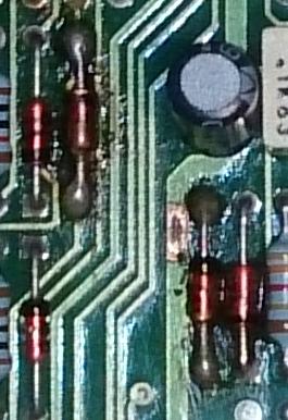

Informacyjnie... przymierzam się do rozszycia płytki od C3402 - Ryszard użyczył mi swojej uszkodzonej więc można będzie coś próbować. Aczkolwiek... jak widzicie na wcześniejszych zdjęciach prosto nie będzie - nie dość że płytka jest naćpana komponentami lepiej niż razem wzięci Terlecki i Macierewicz po proszku Ixi, to jest dwustronna - dojście co gdzie jest i za co odpowiada... będzie drogą przez mękę :) Oby zima była długa i surowa...
Z ciekawostek - podam przykład jak się nie naprawia elektroniki.
O ile na podlutowanie diód w dość mało wybredny sposób (uszkodzony laminat) można przymknąć oko... To zastąpienie bezpiecznika 4 albo 6A szybkiego ( AT) samochodowym 10A... i to w taki sposób...
W warunkach polowych bezpiecznik rurkowy się drutuje czymś cieniutkim do czasu zakupu nowego wkładu... a tu... ktoś wlutował nożowy do gniazd na cylindryczny.
Po pierwsze jak cos zewrze to na pewno popali się komponenty na płytce prędzej niż bezpiecznik po drugie... jak strzeli po tym jak się popali płytka - to nie wymienisz na polu.
NIe idźcie tą drogą, nigdy ....
Diody podlutowane "od góry" w dość ... toporny sposób.
Plik ściągnięto 3308 raz(y) 34,2 KB
Bezpiecznik 4A ( albo 6A) błyskawiczny zastąpiony samochodowym 10A.
Plik ściągnięto 9 raz(y) 64,54 KB
Pozdrawiam, maszakow

Wysłany: 2020-11-01, 09:26
Nie chcę się wymądrzać, ale skoro coś było grzebane (oprócz bezpiecznika) to luty ręcznie robione od fabrycznych mocno się różnią i będzie widać jeśli coś było już naprawiane. Te diody ktoś wlutował czy poprawiał? A jeśli wymieniał, czy wstawił je w odpowiednim kierunku?
Ten bezpiecznik to rzeźba straszna, pewnie robione samemu lub gdzieś w drodze - bezpieczniki rurkowe są tylko w sklepach elektronicznych dostępne (no i w sieci) więc ktoś skorzystał z tego, co już miał. Szkoda tylko, że przylutował nowy bezpośrednio do blaszek - ja bym tu wstawił gniazdko na nożowe, będzie prościej w drodze wymienić.
Z płytkami wielowarstwowymi jest ten problem, że potrafią się spalić ścieżki gdzieś na warstwach wewnętrznych. Przy jej ilości scalaków i elementów oraz gęstości upakowania raczej jestem skłonny do tego, że płytka nie ma dwóch warstw tylko może mieć ich więcej. Poza tym łatwo przegrzać punkty (przelotki) na takich płytkach lutując coś zbyt dużą lutownicą/temperaturą.

Wysłany: 2020-11-01, 17:31
Przypuszczam ,że naprawa robiona była "na sprzedaż".
Ciekawe jednak , że działała 2 lata i co ją ponownie zepsuło,
ponieważ na nowej płytce piec działa już sezon.

Wysłany: 2020-11-02, 00:06
Monter napisał/a:
Myślę Wersja Ryszarda jest bardziej realna. Sam popatrz... jak jest się w drodze i przepala się rurkowy, to szybciej ZDRUTUJESZ taki bezpiecznik czymkolwiek - nawet gwoździem. Jak jesteś bardziej staranny to wyprujesz miedziany drucik z jakiegokolwiek kabla i albo owiniesz na rurce albo ją rozbierzesz i wymienisz wkład - i takie naprawy widziałem na B10. :) To tutaj ... cytując klasyka "to jest ... dramat."
Co do płytki - to jest układ analogowy ma dopiero niecałe 20 lat jak doczytałem z instrukcji. ma dwie warstwy - nic nie wskazuje na więcej. ale nawet 2 warsty trudno będzie czytać bo górna chowają się wszędzie a komponetów do ukrycia ma mnóstwo.
