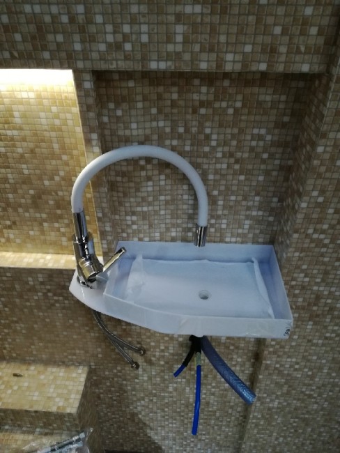

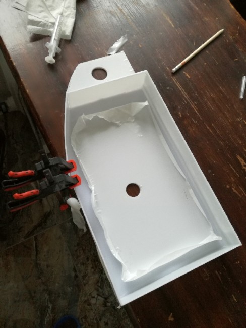

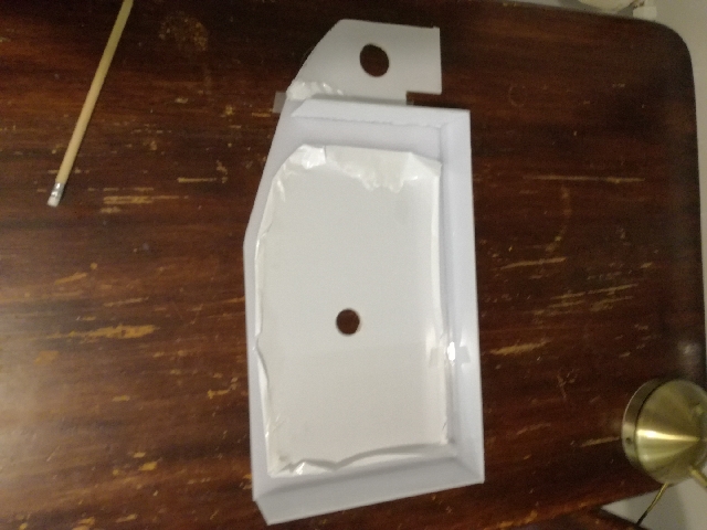

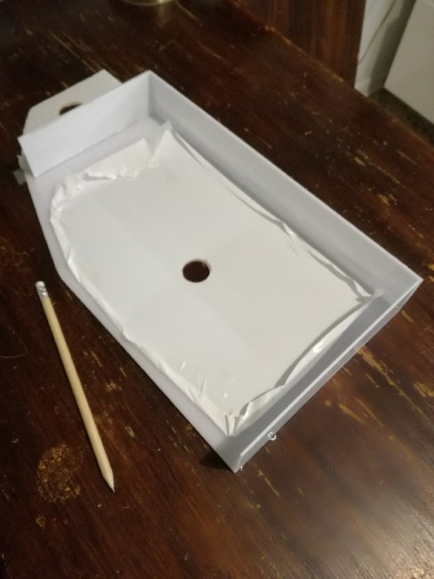

Dzisiaj łazienka dostała umywalkę. Skromna bo wymiary części mokrej wyszły 20x34 cm, ale jest.

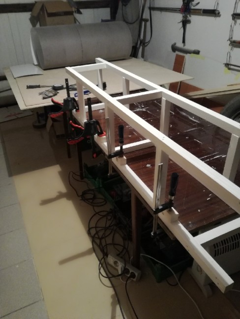

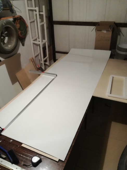

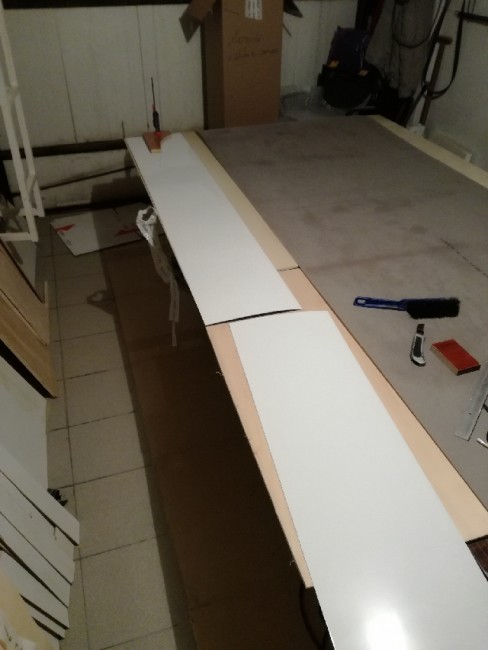

krystian186
Twój sprzęt: Kampervan na Ducato 2.3 2008 r.
Dołączył: 23 Sty 2013
Piwa: 2/7
Skąd: Kielce
Wysłany: 2021-01-08, 18:19

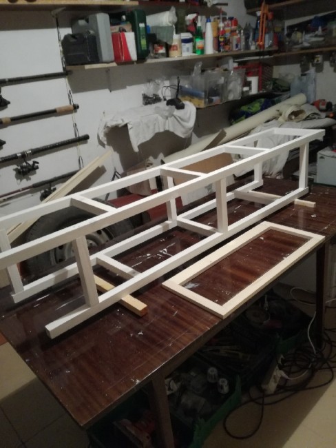

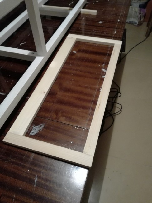

Dzisiaj odebrałem zamówiony trzy tygodnie temu laminat na szkiekety i fronty szafek. Obawiałem się tego momentu bo nie byłem pewien jak to się będzie cieło. Wystarczył ostry nożyk tapeciak, dobra "linijka" i trochę cierpliwości. Pierwsze cięcia robiłem na lewej stronie i to był błąd. Trzeba cięcie zaczynać od tej ładnej strony, wtedy lepiej wygląda. Niewielkie odpryski się zdarzają. Arkusz laminatu o wymiarach 130x280 cm, grubość 0,8 mm w rulonie.

Łazienka gigant! Przynajmniej na zdjęciach tak wygląda :) Reszta zabudowy też świetna będzie. Podoba mi się patent na szafkę z tyłu. Jednak wydaję mi się, że te górne kantówki zabierająsporo miejsca. Mogłaby być szafka, której górą będzie sufit. Chyba, że źle coś widzę.

Jak by nie było górnej kantówki to konstrukcja byłaby mało stabilna, a i montaż zawiasów problematyczny.
