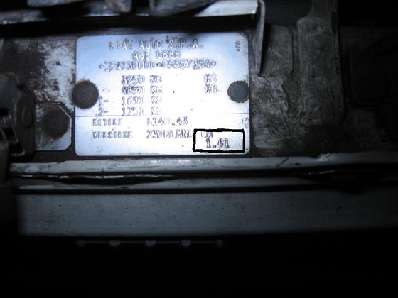

Mam pytanie : czy ktoś ma lepszy parametr czystości spalin w Dukato do 2000r. :?:
silnik 2.8 idTD 99r.
Plik ściągnięto 1915 raz(y) 32,32 KB
