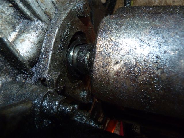

mam nadzieję że zostało wymienione ! w zeszłym roku kupiłem komplet i dałem do poleconego mechanika razem z uszczelniaczami na skrzyni.
Uszczelniacze były ceglanego koloru...dziś widać że nie zostały wymienione a tylko zasilikonowane...nie wiem po co to zrobili...dlatego już tam nie pojadę
ładny silikonik
