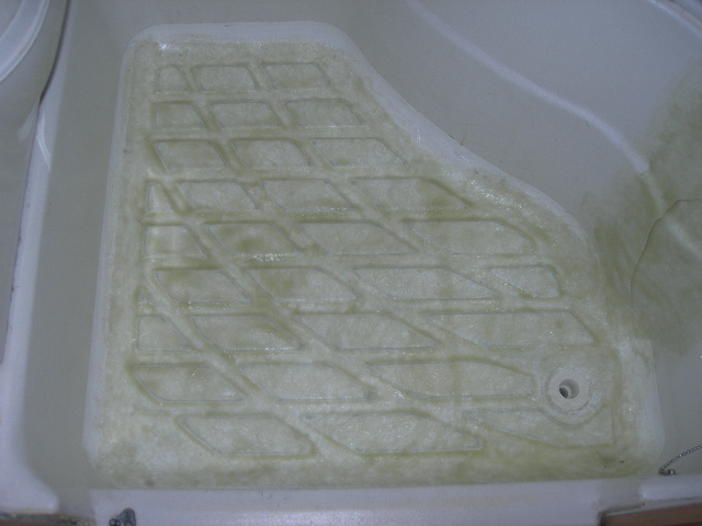

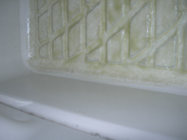

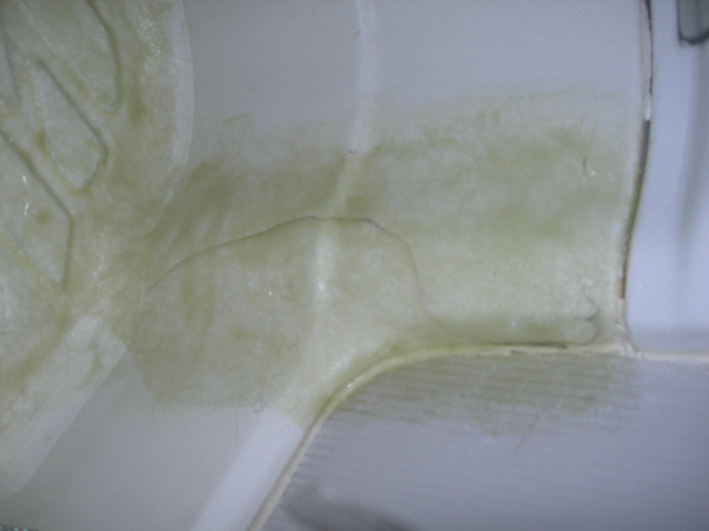

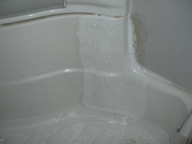

wczoraj została położona szklana mata z zestawu naprawczego + żywica wcześniej wszystkie pęknięcia zostały obrobione, powierzchnia zmatowana , a stary silikon lub inny uszczelniacz ale raczej silikon bo bardzo łatwo odchodził) został usunięty dzisiaj szlifowanie ostateczne zaprawki i malowanie farba szybkoschnąca akrylowa z dodatkiem emalii
łączenia plastików zostanąna nowo wypełnione silikonem bezoctanowym NO czepnym do laminatów ponieważ fixall sie do tego nie nadaje - po pewnym czasie zaczyna odchodzić
szczęściem jest że nie musiałem demontować brodzika , na wszelki wypadek przez zrobiony wcześniej otwór wstrzyknąłem pomiędzy brodzik a podłogę piankę jest to dodatkowe zabezpieczenie
Plik ściągnięto 9698 raz(y) 132,05 KB
jak widać z małego pęknięcia zrobiło się całkiem spore

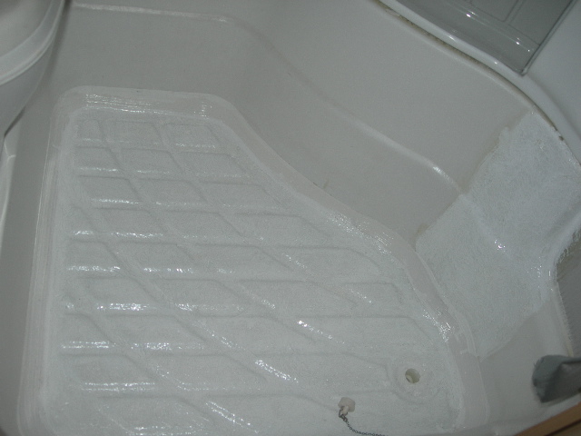

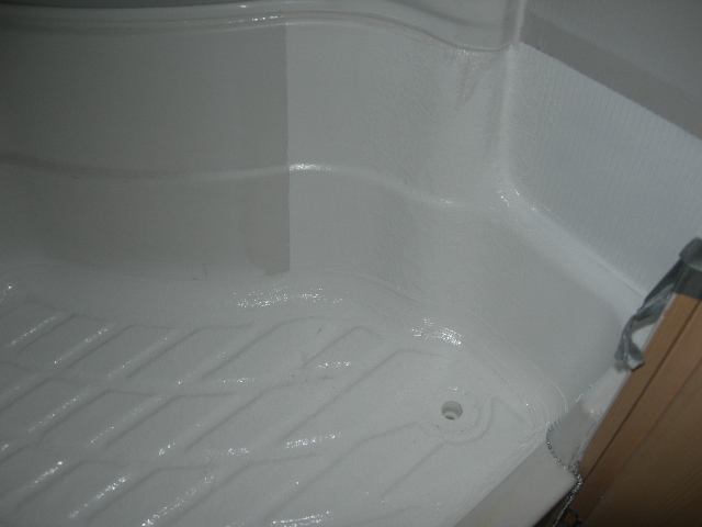

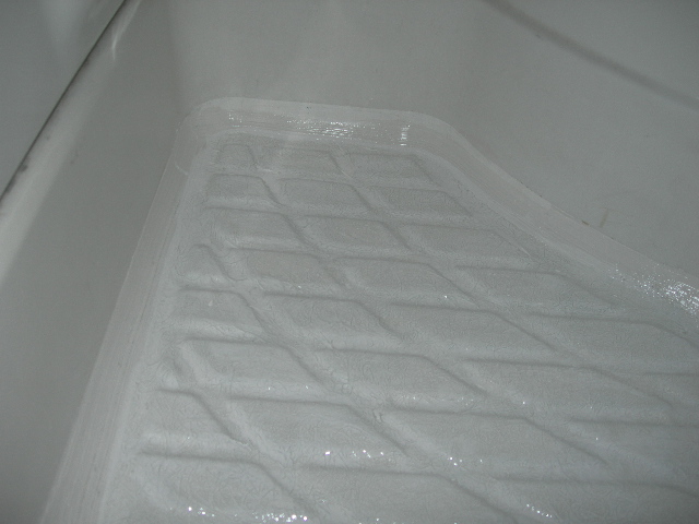

w załączniu fotki po nałożeniu pierwszych 2 warstw farby akrylowej wysokoelastycznej ale rozcieńczonej celem uzyskania podkładu 1 warstwa i troszke zagęszczonej 2 warstwa
malowane było pędzlem tępościetym żeby lepiej wcierać przed malowaniem podłoże zostało przeszlifowane aczkolwiek co widać na zdjęciach pozostała widoczna struktura maty szklanej ale to bardzo dobrze uzyskałem efekt antypoślizgu , nastepnie cała powierzchnia została oddtłuszczona i miejsce nanoszenia uszczelniacza powleczone primerem do poliuretanu reszta niecki primerem dedykowanym do tego rodzaju farb
farba składa się z bazy+rozcieńczlnik+uelastyczniacz+utwardzacz+polimer wpijający się w zywicę (polimer-aktywator najpierw przemarowałem nim nieckę a następnie w/g zaleceń był domieszany przy 1 warstwie)
ostatnia fotka wykonana 5 godzin po położeniu drugiej warstwy farby farby
miejsce łączenia maty żywicznej z plastikowymi sciankami brodzika zostało uszczenione i zabezpieczone poliuretanowym spoiwem (coś jak sikaflex) ale wpijającym się w żywicę i plastik firmy bole obróbka specjalnym twardym pędzlem pe
przyznam osobiście że bole lepiej poddaje się obróbce niż sika jednak co niemieckie to niemieckie jutro uszczelnie wszelkie szczeliny pozostałe po wydłubaniu starego uszczelniacza lekkie poprawki 2 albo 3 bo tyle się dopatrzyłem
no i jeszcze jedno ten bole da się pomalować tą farbą i nie będzie od niej odpadał bo łaczy się w całość reakcja polimerowa
najlepsze jest to ze niemcy daja całkowitą technologie wykoania czytelnie i prosto

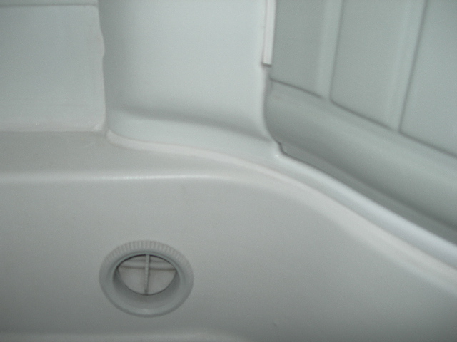

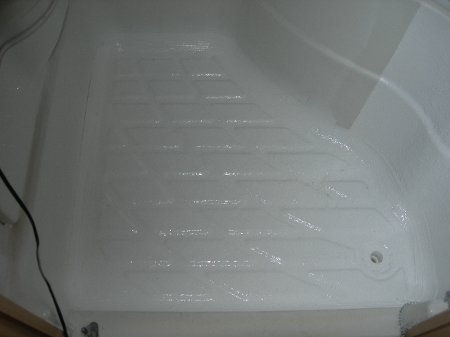

więc tak brodzik naprawiony
przy okzaji wydłubałem stare uszczelnienia w całej łazience i zastąpiłem je nowym uszczelnieniem
wykonałem je w/w poliuretanowym bollem
powiem tak pracowałem już róznymi silikonami z racji wykonywanej profesji również siką i deitermanem i dow corningiem
ale takiego cudeńka jak boll nie miałem w rękach
super "zastyga" czy fachowo sieciuje się , czepia się doskonale plastiku , nie odłazi jak sika i co najwazniejsze przy kładzeniu daje sie obrabiać, wyciaganie faz to czysta przyjemność (sika rozłazi się i wiecznie wyłazi za obszar roboczy) w stadium płynnym zmywasię doskonale benzyna ekstrakcyjną lub acetonem
no i jeszcze jdeno można połozyć warstwe na warstwę jeszcze nie zastygłą i tu nie występuje
"glutowanie" się spoiwa

w załączeniu fotka brodzika i bolla oraz emalii jaka dzisiaj pokryłem finalnie brodzik
po prostu miałem bliżej do sklepu gdzie była taka emalia bo na nabicie niskocisnieniowe trzeba czekać do wtorku awaria maszyny

łączenie obrobione bollem
