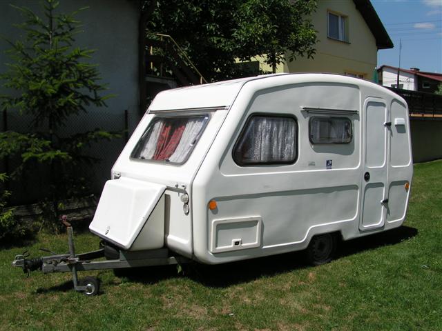

Według tej technologii zrobiłem drzwi do przyczepy. Model był z desek i szpachli samochodowej, Forma z gipsu, polakierowana dla uzyskania odpowiedniego połysku i drzwi zrobione z maty szklanej + żywica. Gipsowa forma okazała się jednorazową, ale model drewniany się ostał. Nadmieniam że przy takim rękodziele nie miałem żadnej praktyki, to był prototyp i pełna improwizacja, tak jak ten dzik u Kargula i Pawlaka
