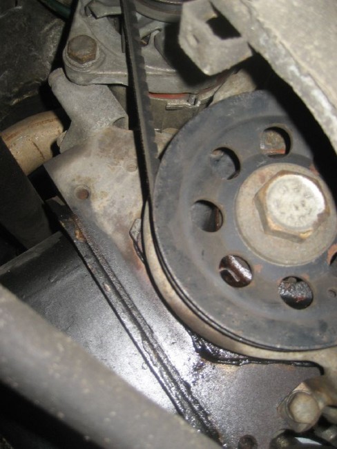

Wysłany: 2013-10-27, 13:28
Witaj .
Dziękuję za zainteresowanie.
Otworek jest i jest do tego śrubokręcik.
Czy chodzi o odległość pomiędzy kołem pasowym silnika
a podłużnicą aby dostać się do osi tego koła ?

Wysłany: 2013-10-28, 19:23
Między łbem śruby koła na wale a podłużnicą 3 cm
Z tym ,że dół podłużnicy jest w osi koła.
Ale co tam ma się zmieścić?

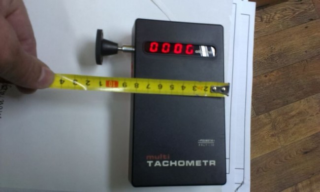

Mam taki tachometr,bardzo dokładny, którym można dokonać pomiaru ,ale jest jeden warunek ,on musi się zmieścić przy kole pasowym ,dotykając do koła tą czarną gumką na osi,

Jeżeli dobrze rozumiem ,powinien ten krążek przylegać do /w tym przypadku/
łba śruby w osi koła pasowego i ocierając się przejąć obroty i je pomierzyć.
Wygląda na to ,że trzeba by było uruchomić silnik na kanale i trzymając tachometr
patrzeć na obroty a druga osoba na górze w liczniku regulując powinna te obroty
ustawić .
Czy to może się fizycznie udać ?

Wysłany: 2013-10-31, 08:35
Jest tak jak opisujesz,muszą być dwie osoby,jedna odczytuje pomiar z tachometra druga reguluje potencjometrem prawidłowe położenie wskazówki obrotomierza,robi się kilka pomiarów powiedzmy co tysiąc obrotów .Mogę ci pożyczyć Tachometr ,lub podjechać z nim do ciebie,ew zadzwoń do mnie.

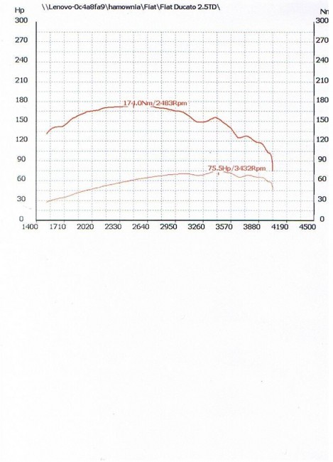

Wysłany: 2013-11-12, 23:05
Mikesza tachometr byłby za duży .
Kupiłem laserowy bezdotykowy, nawet fajna zabawka.
Niestety nie udało mi się wyregulować obrotomierza w całym zakresie.
Ustawiłem go na 3000 i pojechałem na pomiar .
Oto rezultat .
Plik ściągnięto 68 raz(y) 85,14 KB
