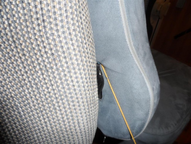

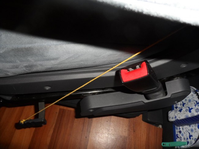

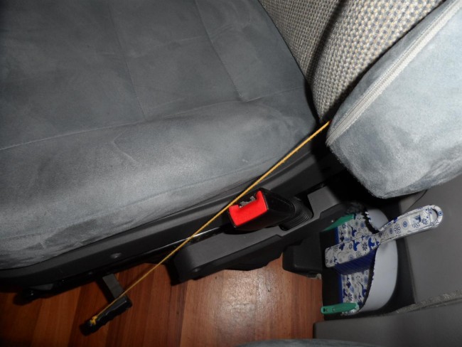

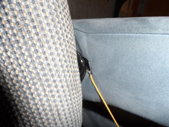

a ja w dziesięć minut zrobiłem dwie dziurki, połączyłem je sznurkiem i działa super, tymczasem przy fotelu pasażera. Jest to prowizorka, bez rolek i napinaczy, system najprostszy ze wszystkich, wagowo nic nie przybyło, bo tyle co waży szurek było wiórów przy wiercenu. System ma jedną małą wadę, bo działa tylko przy jednej pozycji wysunięcia fotela, ale i tak stosujemy tylko tą jedną optymalną pozycję maksymalnego wysunięcia fotela z możliwością obrotu, więc ten problem nas nie dotyczy. :spoko prezentacja na żywo, za tydzień na zlocie w Grudziądzu. :ok
podłokietnik opuszczony
Plik ściągnięto 27 raz(y) 152,5 KB
podłokietnik podniesiony
Plik ściągnięto 33 raz(y) 179,43 KB
podłok. opuszczony
Plik ściągnięto 33 raz(y) 173,49 KB
podłok. podniesiony
Plik ściągnięto 27 raz(y) 165,77 KB

O ile pamiętam ,u mnie ta wajcha zostaje razem z podstawą,nie kręci się z fotelem (fotele ISRI) .Jak już ją pociągniesz do góry ,to fotel kręci się lekko w koło ,dopóki znów nie wróci do pozycji "w przód" wtedy wskoczy w swoje miejsce.

Zbyszku a nie miałeś innego koloru sznurka? :shock:
I co z blokowaniem obrotnicy przy podniesionym podłokietniku?
A od czego scyzoryk?

janusz napisał/a:
części ruchome maszyn powinny być w ostrych wyraźnych kolorach :ok
trzeba lekko opuścić podłokietnik, ale pracuje przy napletku, z którego można ściagnać skórkę, tzn. chciałem powiedzieć sznurek i go poluzować wtedy nastąpi blokada. :ok
