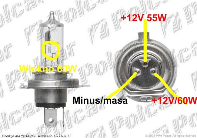

Dokup żarówkę 20W, albo po prostu będziesz rozładowywał C/10. Narysujesz charakterystykę rozładowywania jakoś porównasz. :)

Zastosuj jakieś reflektorowe typu H. Łączna moc lepiej żeby była taka sama bo różnica 20W da zupełnie inne wyniki i nie będziesz wiedział jak się do nich odnieść.
Ja celowo użyłem 120W by matematyczne przeliczenia były proste 12V/120W/10A - te dane, rozumiesz.
Weź 2 żarówki H4 i zepnij równolegle włókna o mocy 60W (to te bez osłonki z blaszki)
Piny tych włókien są na rysunku.
Plik ściągnięto 19 raz(y) 58,52 KB

ok spróbuję tak jak napisałeś wtedy będzie bardziej wiarygodnie ,a oto tu chodzi przecież :idea

Wyżej z rysunkiem napisałem Ci jak zsumować 120W na żarówkach H4 - taniutkie są.
