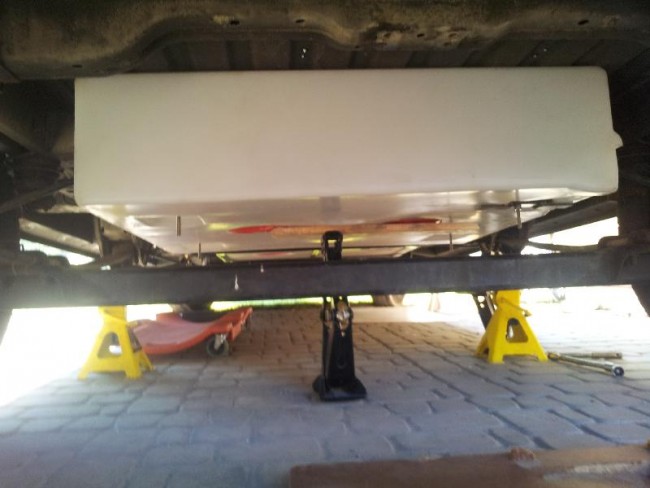

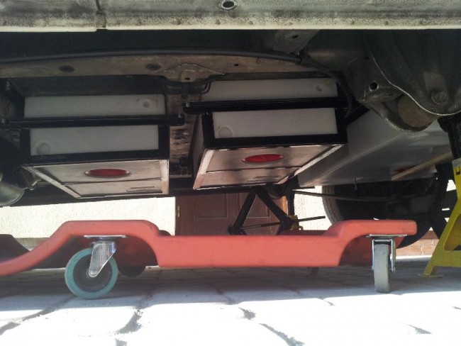

zamontowany zbiornik na szarą 90l
Plik ściągnięto 170 raz(y) 85 KB
2 zbiorniki po 54l na czystą wodę
Plik ściągnięto 196 raz(y) 101,13 KB

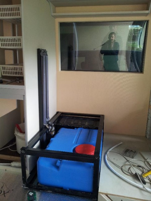

wody nigdy za dużo - 70l zbiornik w środku, przyda się opcja na zimę.
Plik ściągnięto 163 raz(y) 99,47 KB

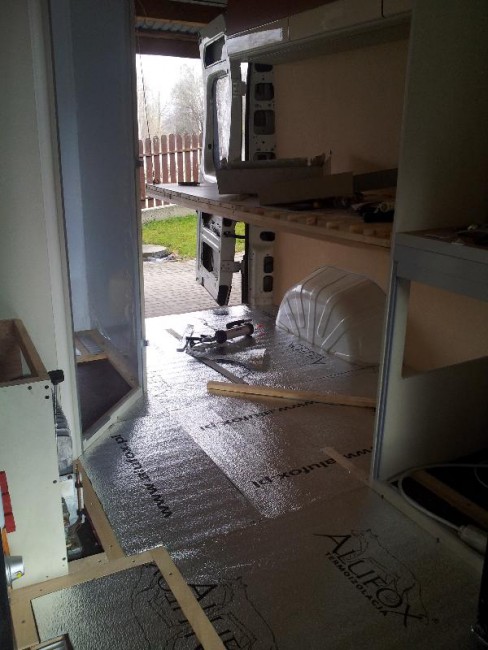

alufox pod panele
Plik ściągnięto 144 raz(y) 119,23 KB

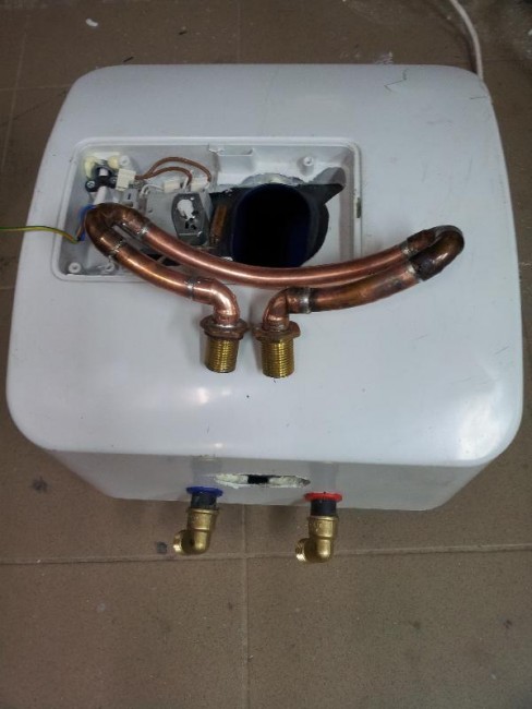

wężownica do bojlera 10l Ariston, ale okazała się za mało wydajna bo webasto się za szybko wyłącza z przegrzania

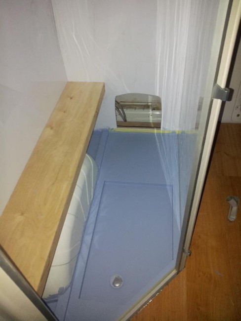

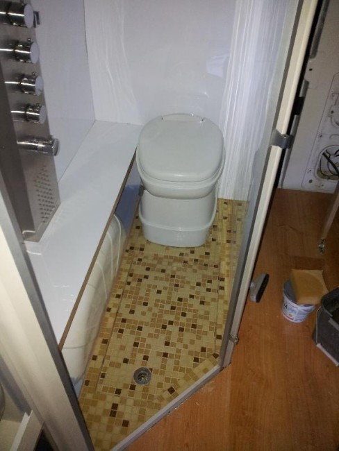

podłoga pod brodzik w łazience pomalowana folią w płynie
Plik ściągnięto 157 raz(y) 72,09 KB

brodzik wyłożony mozaiką szklaną

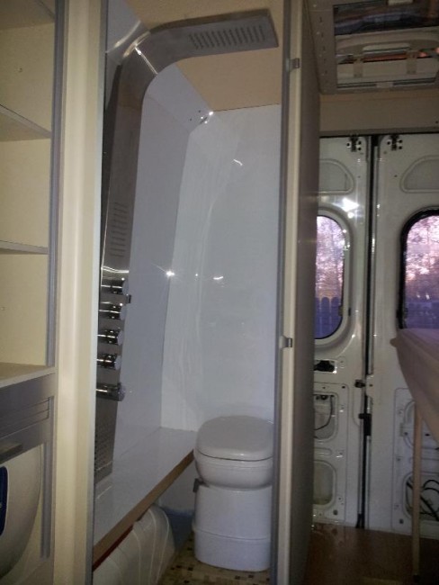

panel prysznicowy z termostatem
Plik ściągnięto 161 raz(y) 83,64 KB

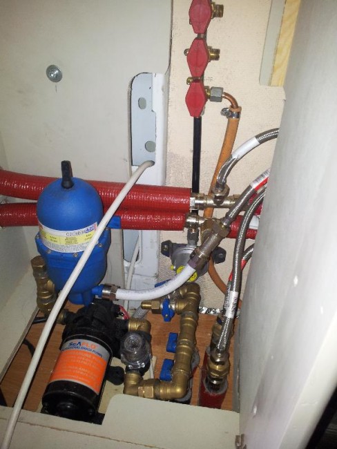

centrum zarządzania wodą i gazem
Plik ściągnięto 168 raz(y) 119,2 KB

Virek,widze ze z ciebie budowlaniec;) wiec uczyc hydrauliki Cie nie trzeba,wezownice do bojlerka zrob z alupexa,np 16 zroluj na sztylu od lopaty,i zasilanie z jednego konca a powrot srodkiem po wyciagnieciu sztyla i dwie koncowki,ale zaciskane,nie skrecane.Jak zaciskarki nie masz to poszukaj sklepow typu instalator,tam zazwydzaj maja do wypozyczenia,jak u nich kupisz te dwie koncowki to ci pewnie za darmo zaprasuja.I jak bedziesz mial taka srednice ,to wepchasz przez ten swoj otwor,to sie tam w srodku jakos ulozy,a zyskasz sporo powierzchni grzejnej,co to alupex to wiesz,masz go na odcinku od kompensatora do trojnika :spoko
vIrek
Twój sprzęt: Ducato 3.0 L3H2 automat
Dołączył: 02 Lut 2012
Piwa: 17/10
Skąd: podkarpacie
Wysłany: 2015-04-27, 13:45
Dzięki, może pexa więcej da się włożyć do bojlera, ale ma mniejszą przewodność, więc sumarycznie może wyjść nawet gorzej, no i tak ciasno to się chyba nie da zwinąć bo się będzie załamywał. Dokupiłem już kształtek i rurki miedzianej i będę przerabiał żeby włożyć dłuższą tą wężownicę (chcę zrobić ze 2 nawroty, żeby była 3 razy dłuższa). Z alupexa mam całą instalację, tylko pod ociepleniem nie widać :wyszczerzony: Zamelduję, jak mi to wyjdzie. Dzięki jeszcze raz za radę.

Powiedz mi czym wyłożyłeś podłogę pod brodzikiem ??
I co to za mozaika szklana ??
tom-cio
Dołączył: 07 Sty 2014
Piwa: 68/144
Skąd: Bytom
Wysłany: 2015-04-27, 18:45
Voice,pisze przeciez ze uzyl folii w plynie,dostaniesz to w kazdym markecie budowlanym na dziale z glazura,tworzy to szczelna powloke.I jak znam zycie kafelki szklane poszly na klej elastyczney a fuga epoksydowa wodoszczelna
mozaika tez do dostania w markecie,to sa takie kafeleczki 2cm na 2 cm naklejone na mate szklana i mozna tym wykladac luki
Virek,sorki ze sie wtracilem-trafilem?

178 litrów wody i panel przysznicowy. To mi sie podoba. Chyba będziesz się mył w kamperze. A gdzie ganianie ze szczoteczką do zębów do budynku sanitarnego?
WYPRAWY NIE TYLKO WĘDKARSKIE
http://www.wilex.com.pl
koder
(statystycznie)
Dołączył: 10 Lis 2010
Piwa: 188/87
Skąd: Będzin
Wysłany: 2015-04-27, 19:32
W kuchni przecież zlew jest. Wpasowanie tego panelu mi się podoba, ale właśnie - czy to nie będzie zbyt wiele wody zużywać?
Skwarek
Twój sprzęt: Trigano Carioca
Nazwa załogi: Ania i Michał
Dołączył: 29 Mar 2011
Piwa: 357/142
Skąd: Świebodzice
Wysłany: 2015-04-27, 19:33
Czy przeprowadzałeś jakieś próby z natryskiem, na jak długo wystarczy wody bo wydaje mi się, że ten gustowny natrysk może działać bardzo obficie (widać, że ma możliwości) i może być kłopot z wodą.
Czy masz jakąś regulację maksymalnego przepływu bo czasem jest krucho z wodą. Dobrze, że masz kilka zbiorników.
A jeszcze czy przewidujesz jakieś podłączenie instalacji pod wodociąg na kempingu bo czasem są takie możliwości? Przy takim fajnym natrysku by się przydało.
Czy woda przy pełnym otwarciu nie wydostaje się poza kabinę? Bo odpływ mały i płytki brodzik a deszczownia wielka.
Wiem, przepraszam, dużo pytań ale temat mnie zaciekawił, jak to będzie w praktyce działać bo wygląd ma fajny. :spoko

Jeżeli chcesz przez ten mały otwór wepchnąć wężownicę,to zrób sobie o odpowiedniej średnicy z rurki miedzianej miękkiej.Taką rurkę łatwo się wygina,można się wspomóc giętarką lub nawet małym kółkiem pasowym.Przekazywanie ciepła b.dobre.
Możesz też zrobić wężownicę o średnicy nieco mniejszej niż twój zbiornik.
Taką większą się po prostu wkręca w zbiornik.
Zyskujesz wtedy większą powierzchnię wymiany i szybsze nagrzanie wody.

Wlodo wszystko pięknie. Problem ok. rok temu przerabiałem. Webasto zauważ ma rury o średnicy jak pamiętam 19 mm. Jeśli chcesz z tego przejść na cienką miedzianą rurkę np. 10mm to z takim przepływem piec co chwilę będzie przegrzany.
Kto ciekawy niech szuka w temacie mojej budowy. Podawałem pomiary niemal laboratoryjne z czasów pracy, szybkości grzania wody w bojlerze, temperatur i ilości spalania paliwa. Nie pamiętam która karta.

Te zbiorniki do czystej pod podłogą...
Przewidziałeś możliwość ich czyszczenia,masz tam dojście?
To jest fajne rozwiązanie,bo nie zabiera miejsca w zabudowie.
Tyle,że je należy jednak czyścic :(
