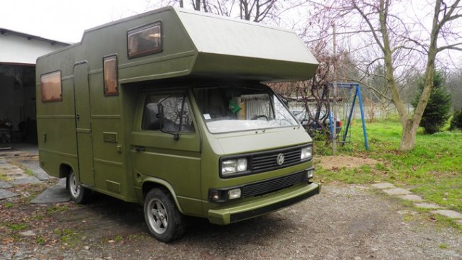

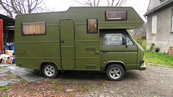

Idę na łatwiznę pomaluje barankiem ;) a potem na to zielony :szeroki_usmiech
