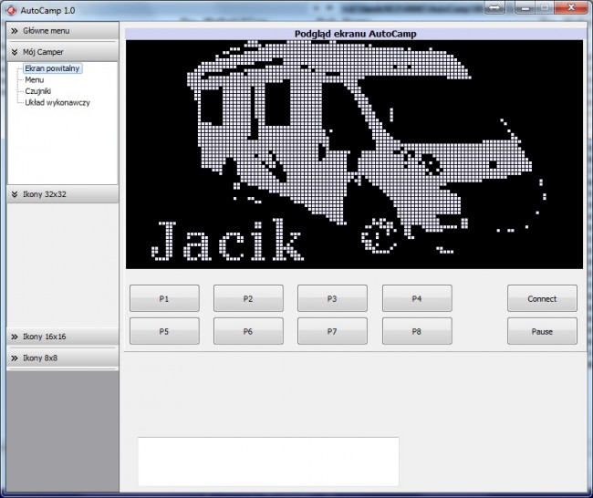

Pierwsze kroki
Program na PC do budowy grafiki i zdalnego podglądu ekranu.
Plik ściągnięto 29 raz(y) 145,66 KB

Wygląda obiecująco :bigok
Popraw tylko przód kamperka, bo masz po kolizji :diabelski_usmiech
Program jest Twojej roboty?
Pozdrawiam - Darek

Wysłany: 2015-03-25, 13:00
To jakiś losowy kamper z googla na szybko przerobiony na 2 kolory i zaimportowany ;)
Programik dopiero zaczynam pisać.
Jak masz jakąś fajną fotkę B&W 128x64 to podrzuć :)

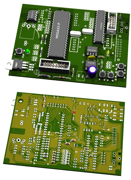

Wysłany: 2015-04-22, 12:03
Znalazłem chwile żeby narysować próbny schemat ale brakło pinów na badanie poziomu płynów.
Myślę że zrobię to na osobnym procku zdalnie przez moduły do transmisji danych przez UART.
Nie trzeba będzie ciągnąć kabli.
Ciekawi mnie jak w nowszych kamperach rozwiązali badanie poziomu płynów.
Fajnie by było dokładniej badać poziom a nie tylko 4 stopnie.

Można jak Świstak chyba robił w swoim panelu za pomocą czujników ciśnienia, lub ultradźwiękowe czujniki odległości ( często stosowane w studniach lub pompowniach ścieków), wtedy skalę uzyskasz co do ułamka litra jeśli taka potrzeba. Ale trzeba ingerować w zbiornik, wody czystej to pestka, szarej to trzeba pod auto włazić i odkręcić. :? jak sobie o tym pomyślałem to jakoś mniej mi zależało na dokładności. ;)

Klocki zakupione (Czytnik SD , czujnik temperatury/wilgotności i ultradźwiękowe odległości)
W poniedziałek zlecam zrobienie płytki :)
Schemat rozbudowałem o gadułe .
Będzie można zrobić asystenta głosowego tankowania płynów ;)
AutoCamp v.1.0
Plik ściągnięto 3081 raz(y) 139,11 KB
