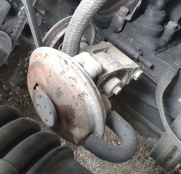

Wysłany: 2015-04-03, 15:31
Wygląda że hamulcom się polepszyło bo pedał nie wpada po czasie.
Natomiast dalej powoli opada przy włączonym silniku.
Zlokalizowałem pewną nieszczelność ale to chyba nie to ;)
Nic nie syczy przy serwie. Korka nie zdejmowałem bo nie chce go połamać.
Wklejając teraz zdjęcie z telefon zauważyłem ze pompa jest mokra!!!!
Wcześniej w realu nie było widać.
Pompa

Doktor
Twój sprzęt: Fiat Ducato Eura Mobil
Nazwa załogi: KaMaRaNa
Dołączył: 25 Paź 2013
Skąd: Kalisz
Wysłany: 2015-04-04, 07:56
Jeżeli jest pompa mokra wiesz już co robić. Jak nie syczy to zaworek masz sprawny. Zobacz może jeszcze czy płyn ucieka. W sumie logicznie rzecz biorąc powinien skoro spocona jest pompa. Z tego co się orientuję są zestawy naprawcze do regeneracji pompy. Ale żeby mieć pewność chyba kupiłbym nową.Wybór należy do Ciebie oczywiście.
Gewehr
Pomógł: 39 razy
Dołączył: 30 Paź 2013
Piwa: 226/114
Skąd: AmWarsztat.pl
Wysłany: 2015-04-04, 15:34
Doktor napisał/a:
Mokra jest pompa vacum.
Sprawdź czy ta pompa nie powinna mieć swojego oleju. Nie pamiętam już, ale chyba w nich były korki do uzupełniania poziomu oleju. Powoli opadający pedał na odpalonym, to słaba wydajność vacum, lub bardzo mała nieszczelność, ujawniająca się tylko brzy dużym ciśnieniu.
jacik
Twój sprzęt: J5 Frankia A730
Dołączył: 24 Cze 2013
Piwa: 13/12
Wysłany: 2015-06-18, 11:55
Trochę zaniedbałem temat ale zbliża się dłuższy wyjazd i postanowiłem jeszcze raz do tego usiąść. Pompy vacum nie znalazłem w internecie a jedynie membranę.
link do aukcji
Ktoś rozbierał taka pompe? Ona jest inna niż typowe z allego bo na pasek .
